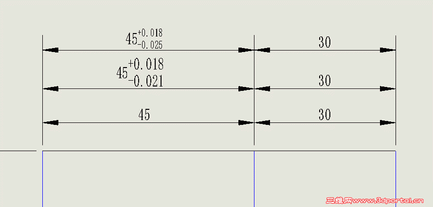

发表于 2010-9-28 10:19:18 | 显示全部楼层 来自: 中国上海
3 [: n, ]6 K+ B  P4 T7 Q. v6 x; J  l, W- D
楼主是需要这样的效果吗% G% O: K) n8 a! \3 P
: P9 |; v! L% d- K+ [6 v个人的意见, 如果文字在尺寸线上方,那么还是底部对齐比较好一点。
发表于 2011-8-7 20:11:06 | 显示全部楼层 来自: 中国河南平顶山
高手,请问你是怎么调成这种效果的呢?
