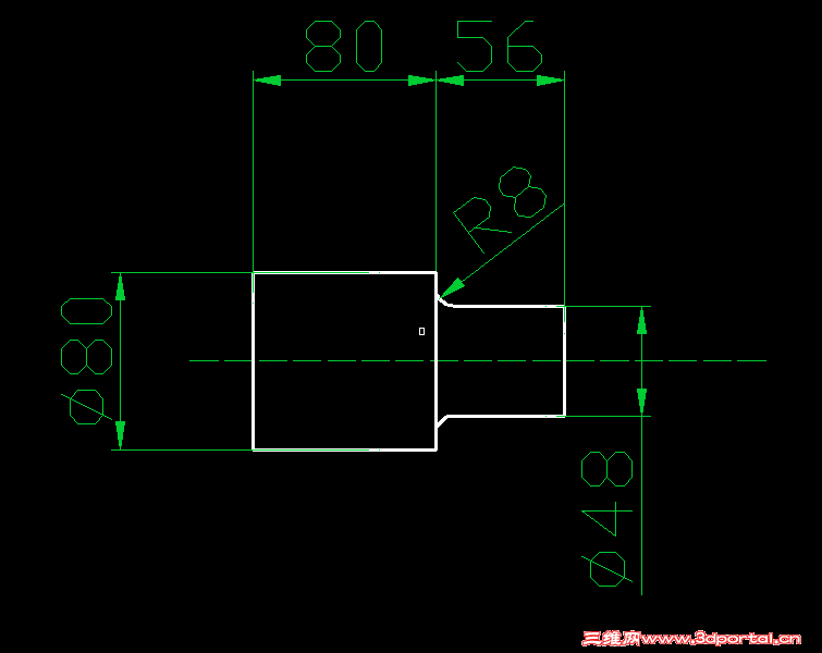

小弟对加工不是很了解 问个弱弱的问题 请看简图 没有什么要求 车这个零件 是不是要2把车刀 其中一把是R8的圆角刀 车的过程是如何的

. |' s+ V( \4 c/ s2 W) l我认为不需要两把刀,一把外圆刀就可以了
% V7 t% S2 K8 T' B但是要分两道工序加工8 x; t& @8 K3 J7 W0 I: E/ j
1、车面加工外径80,长度>80
3 G' J6 i' ^+ L+ ?  m2、车另外一头外径48,保证总长136和568 D! B2 ?8 Y' `6 n% G
至于LZ说的R8
+ L! W% U% _, X( a( i, C我认为不需要直接用R8的成型刀加工5 `7 V' i$ n; i! j/ }" }/ h
只要小于R8的刀都可以的。
发表于 2010-9-25 16:03:54 | 显示全部楼层 来自: 中国上海
数车上加工,一把外圆刀就可以,平端面,车外圆,车圆弧

1  若R8要求不严格,可手摇车圆弧,一把刀就可以了。
- L8 z3 E. e- b! }' ]1 l# z2  若R8要求准确,可用样板刀靠圆弧,就需两把刀了。

数控车很容易就搞定了,一把外圆刀就可以了
