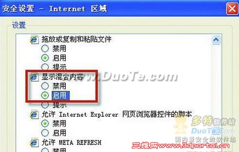

  使用过IE8浏览器的朋友都知道,访问一些采用Https协议的网站都会弹出“是否只查看安全传送的网页内容?此网页包含的内容将不使用安全的HTTPS连接传送,可能危及到整个网页的安全。”的对话框,我们只有点击“否”按钮才能完整显示网页。而且每有不再提示的选择,只要是刷新或者打开新的窗口,又会弹出这个对话框。其实我们可以通过设置,来避免IE8弹出“是否只查看安全传送的网页内容”窗口。

: D' j1 B4 |5 m1 ?( ]2 s$ H1 t" b# l1 j& r  首先我们打开IE8浏览器,选择“工具”→“Internet选项”。然后进入安全页面,点击下面的“自定义级别”按钮。会找到“显示混合内容”选项,将默认的“提示”,改成“启用”,点击“确定”按钮保存退出。
% r3 l! @$ X7 K2 J/ V8 I: {  V8 I
) D6 ?/ `" @. A; a7 K% @8 R* O/ d' [  再次用IE8浏览器打开采用Https协议的网站,就不会弹出“是否只查看安全传送的网页内容”窗口,让我们浏览更加方便。

好帖子,我一直为此烦恼终于解决了!
