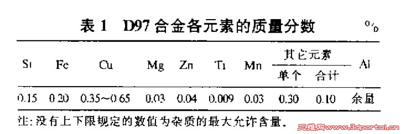

化学成分参考以下:
010510.pdf
132.09 KB, 下载次数: 6
