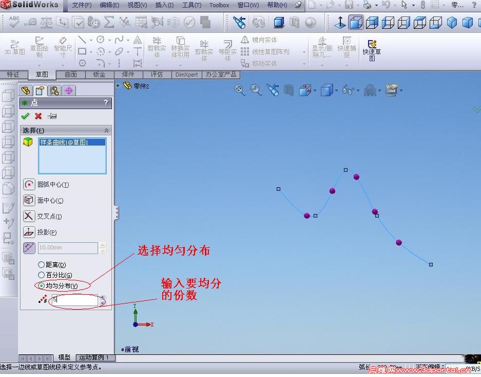

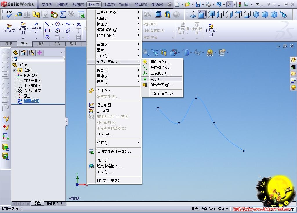

在模型中针对需要分的曲线使用参考几何体中的参考点,然后在工程图中插入模型项目,选参考点
发表于 2010-9-24 12:50:21 | 显示全部楼层 来自: 中国山东临沂
1# sunping888
& X  I/ v( u5 `  I3 x4 _这个在论坛里有类似的帖子,你可以搜一下的; S' e# z! Q/ {: N
把其中一个方法说一下,如下图8 e/ E$ T6 L$ M) a- r6 |; A
1.JPG ' a9 X! |: C8 o  c' ?

沿曲线阵列点,输入个数,选择等距。
