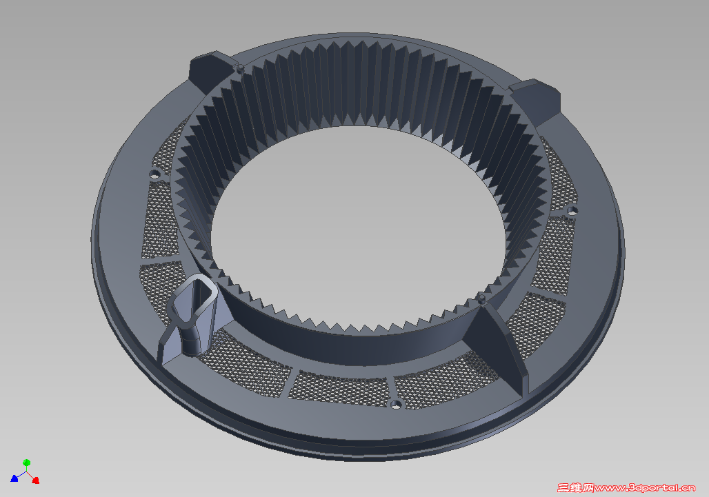

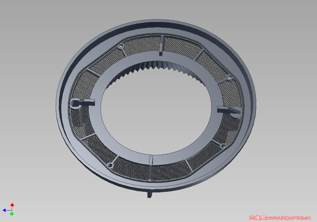

 楼主| 发表于 2010-9-20 11:09:02 | 显示全部楼层 来自: 中国广东东莞
本帖最后由 gerrylaw 于 2010-9-23 15:46 编辑 3 Q0 M8 A0 u+ J2 t4 K+ _+ U# c; Z
5 m5 q# w/ O# @- x0 E

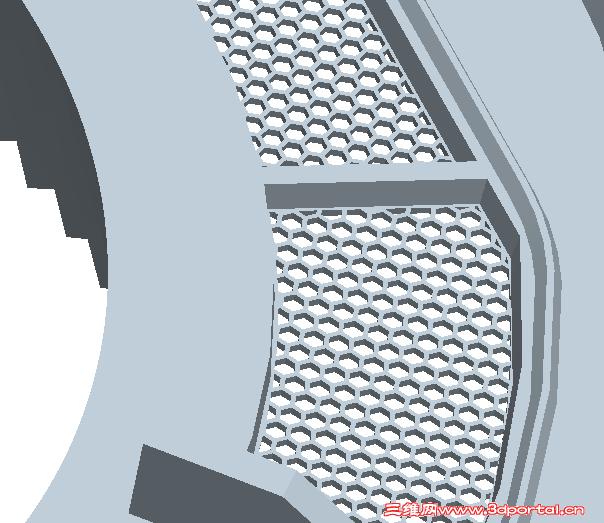

网格部分是0.25MM的铁网 外面是ABS包胶
, H" a1 N$ A3 \9 H 2 p' W2 f, x/ `) j
2 n) x( q, b5 T4 b0 Z& I
2 o1 v/ ]6 _! c. w+ _
" c1 w; K. ~  X, K1 v+ N/ J) O/ L4 u0 m& z3 X& O
网格部分是0.25MM的塑胶是ABS 目前没有人敢接招呢( m6 J1 u; E5 `- s& s
7 j  d- b/ B8 q! O. ?9 W* p4 {
# q& J% r; G/ g0 s9 d! m六方孔是0.70MM 筋位的厚度是0.15MM
0 P5 ?' B/ i( G" }! l. ?* i$ Q: Z; f0 e
0 u# x2 |" E2 Y! n% t9 s! e  U+ B
6 T  Q( f/ Y" ?# O5 w, X  y
" V2 s! |: u/ c; o" \
1 d  y" g, p% C; ^) t
" d" w. q: t( R) ~; b" |) j/ ?! V7 I' M& v0 ?/ O$ y3 n
紧急求助...................................
发表于 2010-9-20 11:27:19 | 显示全部楼层 来自: 中国广东广州
看图片应该是塑料制品吧。
4 t# X1 j0 M# V' \+ Z偶没做过此款。6 U7 F3 r+ r5 s3 f; ?% D
但,偶会做此模具。

发表于 2010-9-20 18:49:25 | 显示全部楼层 来自: 中国浙江宁波
这些六边型的孔如果没法机械雕刻,那就选择激光雕刻加工。
发表于 2010-9-21 09:25:04 | 显示全部楼层 来自: 中国北京
这个不是简单吗,普通的喇叭罩就是这样啊,我亲戚那边做过,是收割机上的风罩,就是开塑胶模,打产品时把铁网放进去。

发表于 2010-9-23 17:15:57 | 显示全部楼层 来自: 中国广东佛山
! V' P  R2 R8 ?. D" l; O6 M& d' c/ E0 Q9 G# y
预埋件注塑
发表于 2010-9-23 19:56:19 | 显示全部楼层 来自: 中国广东广州
六方孔是0.70MM 筋位的厚度是0.15MM 三维gerrylaw 发表于 2010-9-20 11:09 http://www.3dportal.cn/discuz/images/common/back.gif
1 ~2 B5 J% e2 a7 \可以直接塑胶成型
发表于 2010-9-23 19:58:06 | 显示全部楼层 来自: 中国江苏南京
预埋铁丝网直接注塑
发表于 2010-9-23 20:01:13 | 显示全部楼层 来自: 中国广东广州
0 A) O) Y6 u! K$ w5 f! A
术,汽车,catia,pro/e,ug,inventor,solidedge,solidworks,caxa,时空,镇江5 `# i4 }; D0 t) |9 P( T, I
4 g7 K7 h) S8 }% y  o) \) f: i三维网技术论坛  u; J: ?* p1 Q* A) p$ c8 E/ v& b9 @0 G
) X6 F: b" Q# ]4 k& f( w4 R0 Ygerrylaw 发表于 2010-9-20 11:09 http://www.3dportal.cn/discuz/images/common/back.gif
5 Y  h4 B8 V' Z1 T& V( A网格部分是0.25MM的铁网,成型应该没问题。
6 t  j- n$ {3 K, N7 ?网格部分是0.25MM的塑胶,难成型,注塑不满胶。
