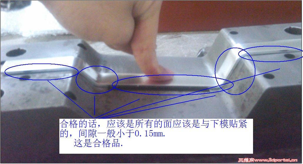

铝合金6063-T4 支架冲压,为什么不到位?* v) U  ?7 M5 w# a% p" |  V

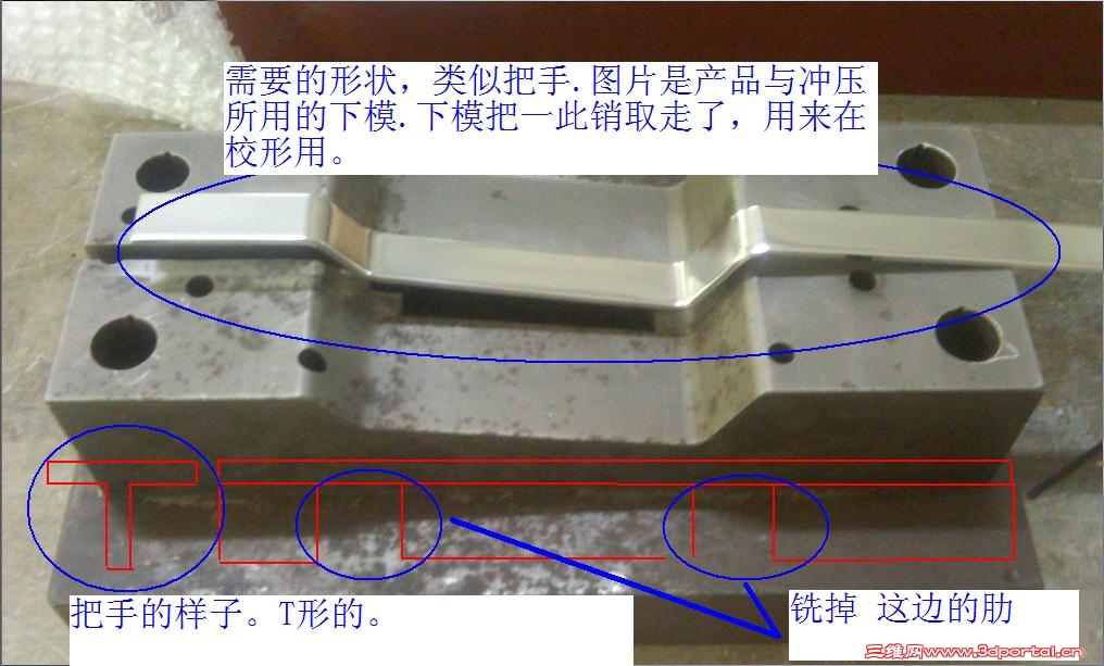

如图所示,我司有一款铝合金6063-T4  T形支架,要做成一种把手样式,如图。工艺过程是:
# {+ y; J  V" B) K/ Y1、先将T型支架背面铣掉一些;. _. B. ]. }& [; q/ }& C8 l4 W' _
2、将铣完的支架,放在模具上冲压,让其拉伸变形,形成所需要的形状;

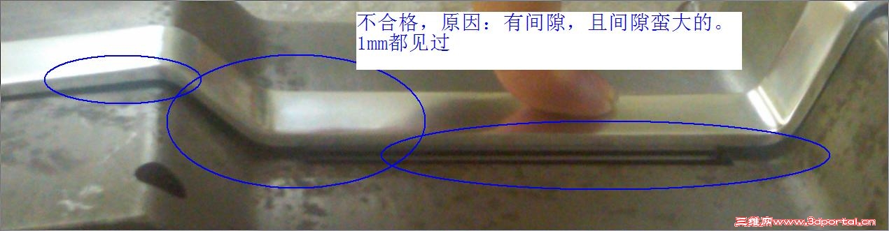

6 U( a2 s3 }; O4 p0 C0 v% B可为什么,冲压出来的形状,与模具不吻合,有间隙,如附件图片所示,良品与不良品的对比照。

1、铝全金6063经冲压加工有一定的回弹量,这是它的特性. M4 o* W! ~* d
2、把料下到统一长度,重新设计模具,做上下凹凸模,但一定要注意放量多少问题。特别要注意两斜边的拉伸量。

1、这是因为设计模具时虽然考虑了拉伸,但没有考虑到回弹因素。
3 N, {" q3 c8 h9 a4 `a. 加热铝合金,将其加热到一定温度,比如说70-80度,然后冲压,这样虽然可以改善产品的尺寸形状误差,但加热后会使铝合金的强度和表面质量降低: b. 冲压后,上模,停留一段时间,这样需在油压机上生产,且效率低; c.T形背面要多铣一些,将长度放足点,因为这样的模具工艺不仅仅是有折弯,还有拉伸,同时将两边也向凹处移动,所以多放点余量:d。最重要的一点是你的模具上需要考虑回弹因素,加放回弹量。

此件的关键是四个R角的轧成型工序及反弹,建议把模具做成可调整角度的活动块,方便调节。

此件属典型弯曲件, 造成弯曲尺寸超差原因主要是模具回弹量问题, 应对措施:
! u0 b8 z9 R, l# c2 g( Z1、根据理论并结合试模实际,重新修配折弯成型上、下模;
; P  S/ i  D3 p$ V: K+ L/ z/ f0 U0 ?2、考虑新增一道校正整形工序(不过这样产品成本,如果前述措施1能解决,尽量不考虑此措施);
0 x$ \' z" A% R  u) g* J% M3、若产品结构允许,可在折弯处加小凸包,可减少回弹;

同意楼上的意见,基本上是回弹的原因。修改模具,考虑回弹。如果批量大的话建议做成组合模似乎更好。
