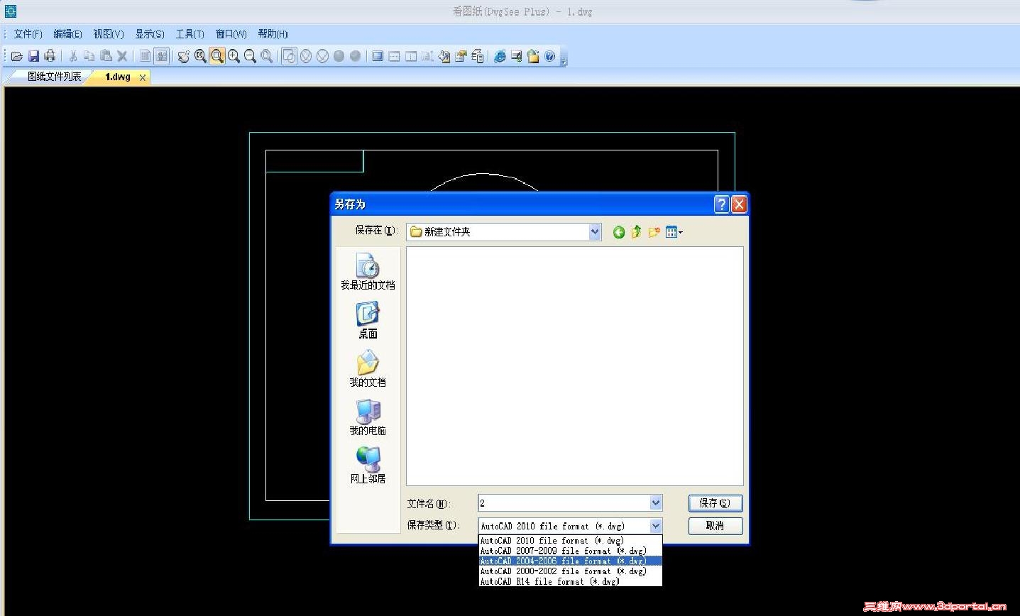

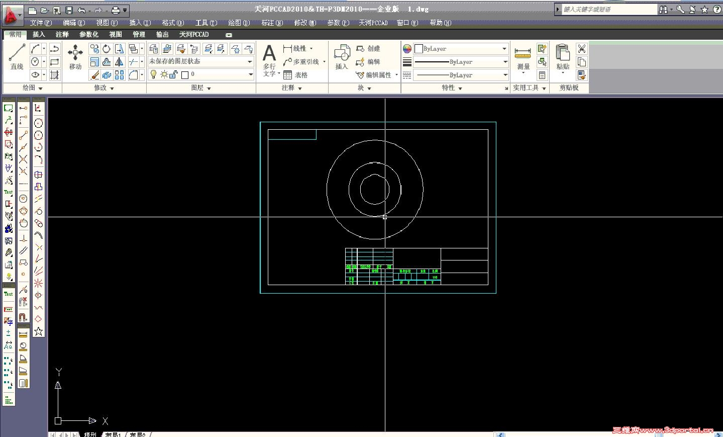

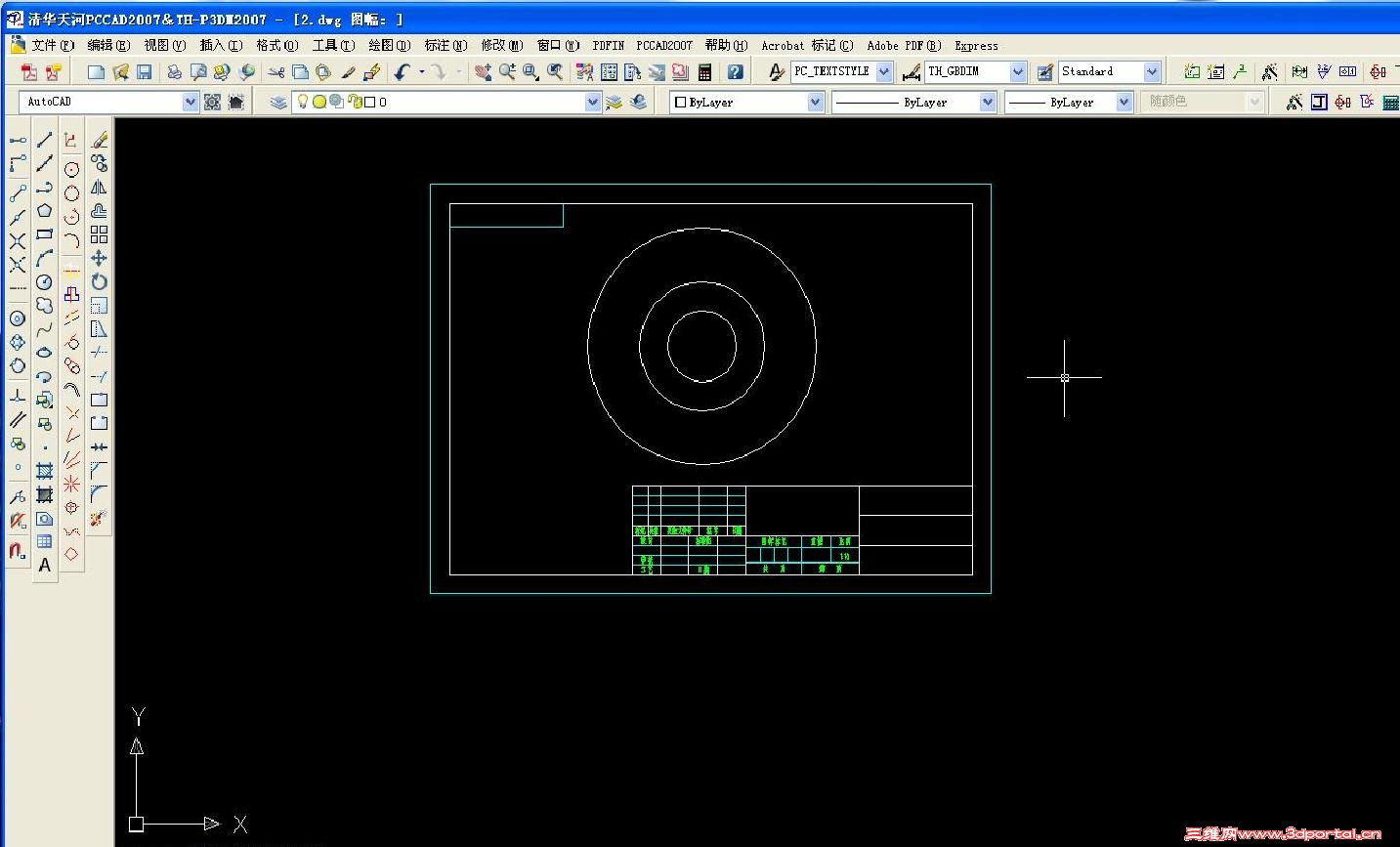

+ X* U/ N5 `+ S  O1 h6 e5 K这个看图软件可以打开从cad2010到R14的dwg格式的文件及bmp、jpg等图片文件。重要的是可以将高版本的dwg文件转换成低版本,以方便cad的低版本用户打开高版本的dwg文件,本人测试了一下,用pccad2010随便画一个图,命名为1,然后用DwgSee-chs-V2.5打开后转存看AutoCAD2004-2006版本的图,命名为2,然后用pccad2007打开2,成功打开,不多说了,贴过程图如下:
3 s  @5 ~: D+ G5 S6 y- o用PCCAD2010画图(命名为1)

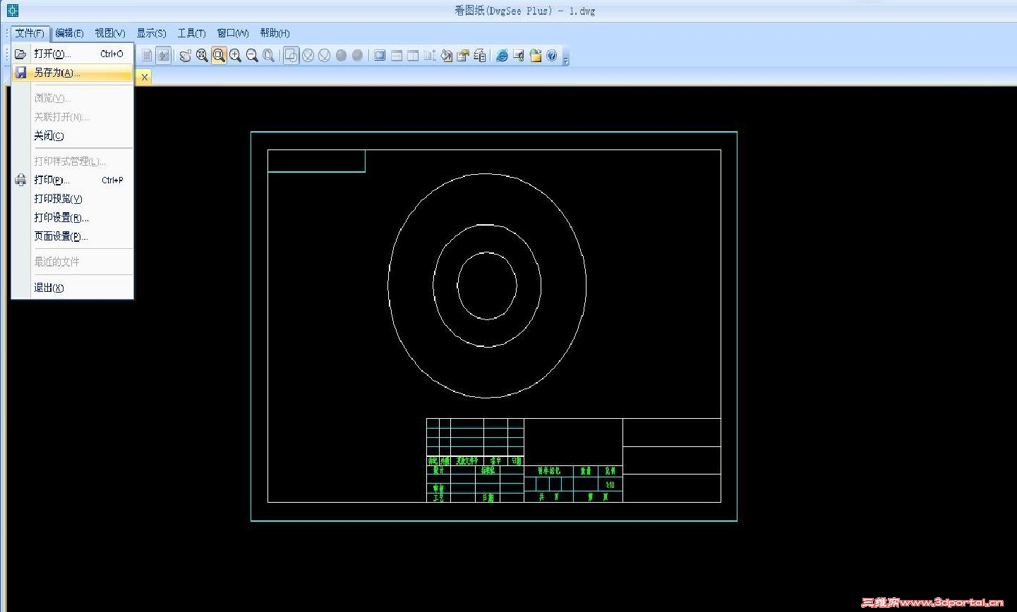

9 z" E- R! p; s5 e: J1 B6 }7 j9 Q用DwgSee打开. S2 U8 T1 q/ [  ]: `
8 B7 I) k, m) J转换成AutoCAD2004-2006(命名为2)
4 `% O& P+ h, C: F4 `0 ` 另存为.jpg 4 B3 e; b  m. [5 M9 i- e; z: x# _

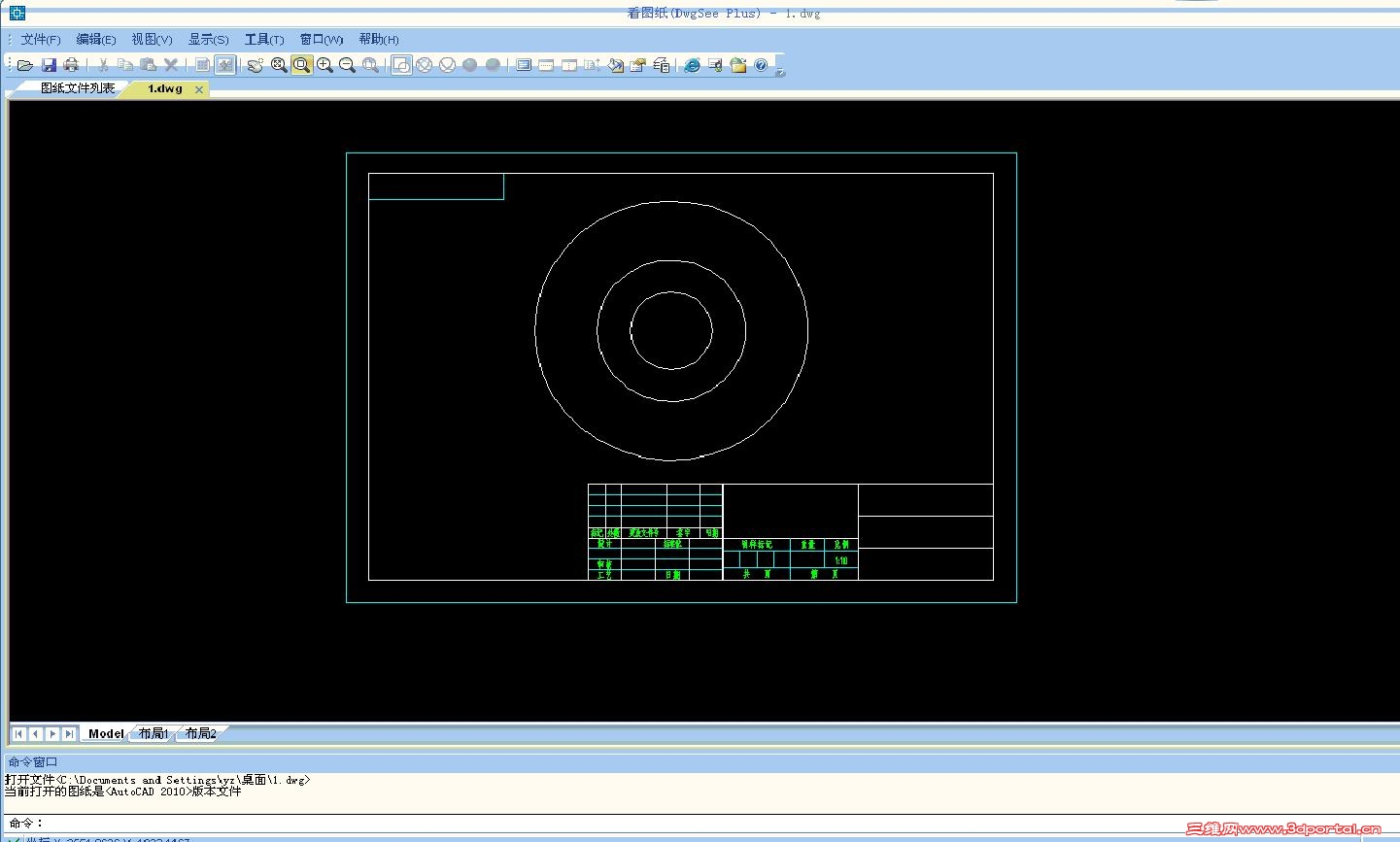

# Y5 p- J" D+ c5 W  |8 \用PCCAD2007打开文件23 T& P5 {! z- H
2007.JPG ) n; s4 [# g8 Z( t

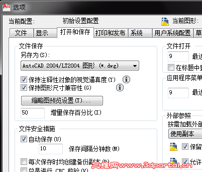

其实如果是用高版本作的图,在保存时多保存为一个低版本就行了,在菜单栏的另存为下,保存时可另加个名称,并在格式栏选个低版本就行了
