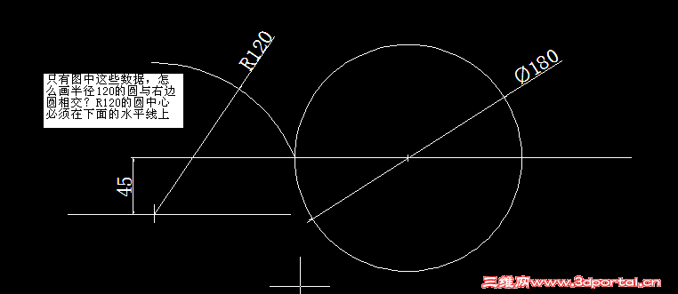

发表于 2010-8-24 18:23:50 | 显示全部楼层 |阅读模式 来自: 中国广东东莞

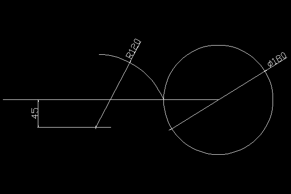

请看附图,只有图中这些数据,怎么画R120的圆与右边圆相交,且R120的圆心必须在下面那条水平线上?
发表于 2010-8-24 18:35:57 | 显示全部楼层 来自: 中国广东肇庆
以直径180圆心作R(90+120=210)为半径作圆,得圆与尺寸45直线交点为圆心作R120的圆就是了

 楼主| 发表于 2010-8-24 18:48:34 | 显示全部楼层 来自: 中国广东东莞
2# 未济 8 Q0 [7 H. G7 b+ k* r
& l/ h7 H" A" ]$ a8 }这种方法也不对,因为R120的圆与右边R90圆要相交于上面一条直线的夹角。你的这种方法得到的是与R90圆相切的画法。

发表于 2010-8-24 20:23:51 | 显示全部楼层 来自: 中国河北保定
以相交点为圆心,120为半径划圆,与下边直线的交点就是圆心。

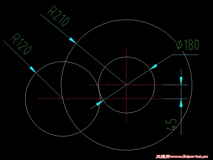

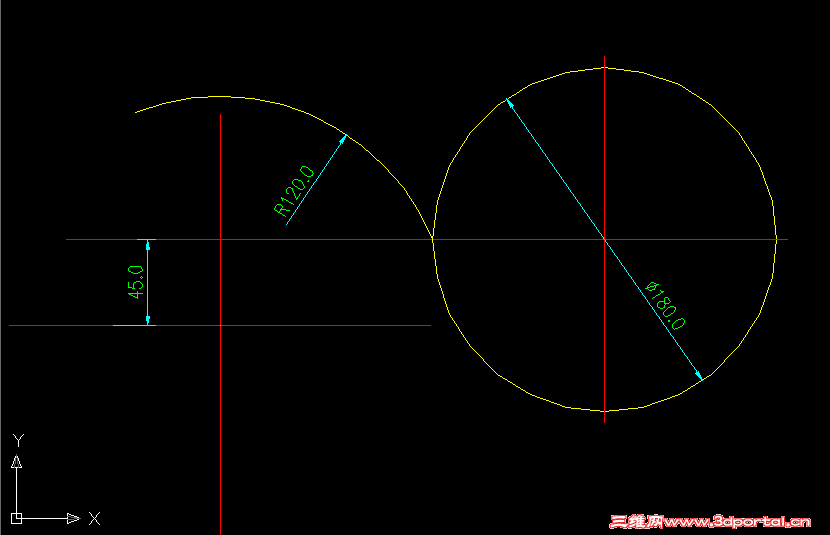

发表于 2010-8-24 20:29:40 | 显示全部楼层 来自: 中国安徽芜湖
这个应该符合要求吧
 楼主| 发表于 2010-8-24 20:49:15 | 显示全部楼层 来自: 中国广东东莞
9# sunnyoldman
; h) t* a" R$ x3 _) ^  就是这样了。被你这么一说,突然觉得这是个很简单的问题。有时就是转不过来,昏迷……

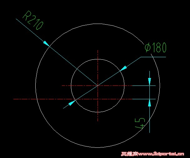

发表于 2010-8-26 08:19:17 | 显示全部楼层 来自: 中国江苏苏州
15# 霍克
$ D; Q4 I3 A1 y! u4 H8 S/ o3 i5 T2 ~, x; H3 Z
肯定是相切,如果是相交,那此题答案不唯一" a, N$ H) K5 b/ M- m) j& e- b: u' }
2 ^1 E- i3 n& z! E姑且按照相切来画一下吧。。
- [2 x# |# r: T5 w: I$ p: c. `7 N1 s1 I0 `
/ S2 x6 z4 U0 h! }2 i先做出180的圆和45的偏移直线
/ o8 ^- {5 W/ O: x  M  S9 @
% d$ O$ B/ B, [8 g5 p. B$ c& f/ B, a6 J; a* F2 e  x
以180圆的圆心,画R=180/2+120=210的圆; L* g' L1 G  Y5 z# l. J! w
1 N: |( }9 G( {5 w+ X0 f0 N: G交偏移直线与一点,' p) Q( P, Y7 ~3 ?) D1 z
0 J% L2 r7 M4 y
9 X8 F# n( @' s) x  a' x再以该交点为圆心,做R=120的圆,,; O+ z! _: S* h
) _& M8 C: Z) Q3 J' A
 楼主| 发表于 2010-8-27 20:02:34 | 显示全部楼层 来自: 中国广东东莞
15# ok22ko
8 x! e' f. W: {* o3 L要求相交于上面一条水平直线,而不是相切,9楼的办法正解。为什么不只一个答案?
发表于 2010-8-27 22:35:34 | 显示全部楼层 来自: 中国江苏南京
相交点在右边圆通过直径的水平线上,而R120的圆心在这个水平线下平行线上,矩离45,当然只有一个答案。$ v: `' _$ F9 d! q
看看这个画法行不行。

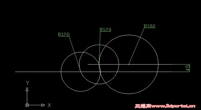

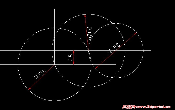

发表于 2010-8-28 12:00:23 | 显示全部楼层 来自: 中国辽宁本溪
http://b41.photo.store.qq.com/http_imgload.cgi?/rurl4_b=0206d2774edff93d714a83bc61865c8d47048243ec19a28665b02189fc077edb8bce7928e1993b98011a3de612c03c0bb0d2ed3cbfc2b30a60fae00ce6b64041e320cc1b748c9d6c34f1336e0d7555b2b3790fa9&a=45&b=41   O  S, M3 }9 t9 B; p9 {1 G
如图所示,先画个R180的圆,然后做他的X轴中心线的向下平行线,距离45,然后以R180圆X轴与圆的左交点做圆心画一个R120的圆,再以此圆与后做的平行线的交点为圆心,做一个R120的圆即可。

发表于 2010-8-29 09:43:34 | 显示全部楼层 来自: 中国辽宁本溪
昨天发送失败 ,今天从发一个。
& N% j7 S" g5 P* N5 J) C6 r如图所示,先画个R180的圆,然后做他的X轴中心线的向下平行线,距离45,然后以R180圆X轴与圆的左交点做圆心画一个R120的圆,再以此圆与后做的平行线的交点为圆心,做一个R120的圆即可。

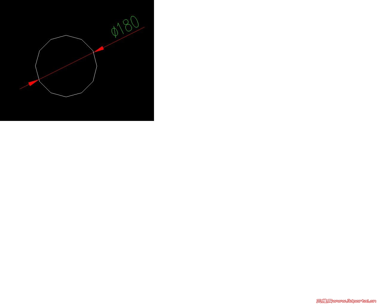

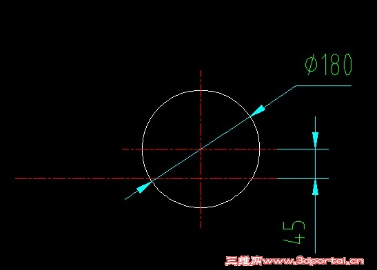

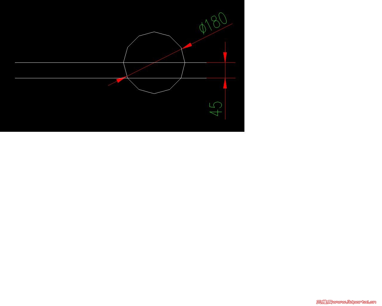

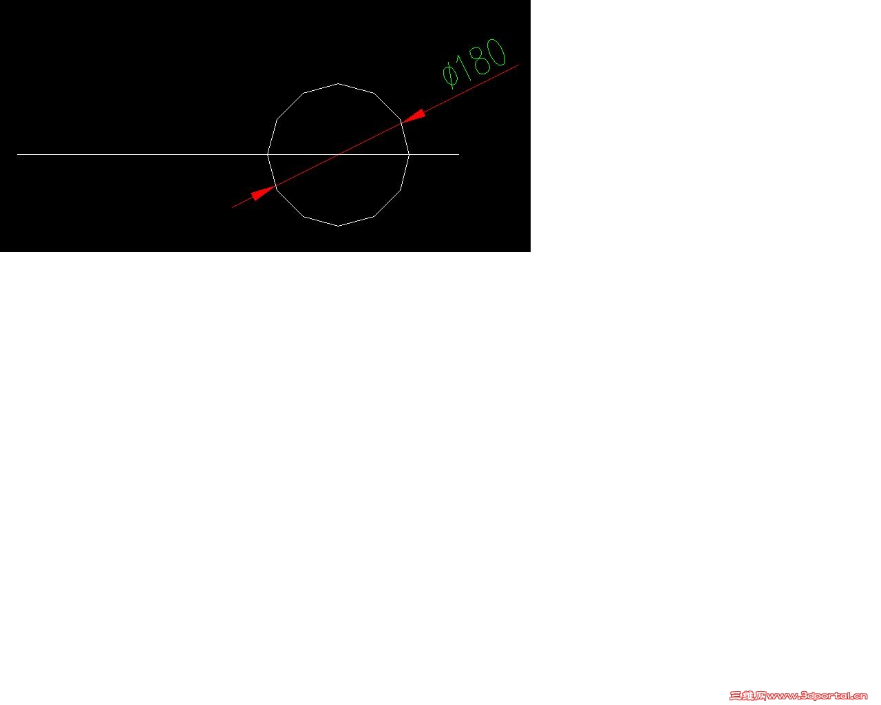

发表于 2010-11-11 10:32:08 | 显示全部楼层 来自: 中国上海
楼主,这样的问题是多么地简单啊。- l  j' _- h% Y
让我多做几个图,一步步来解释。; k0 ^# F. N/ Y) [/ E" L
1、先画直径180的圆。
发表于 2010-11-11 10:33:54 | 显示全部楼层 来自: 中国上海
第2步,画一根水平线。
发表于 2010-11-11 10:35:33 | 显示全部楼层 来自: 中国上海
第3步,画一根水平线,与原来的线距离45。
