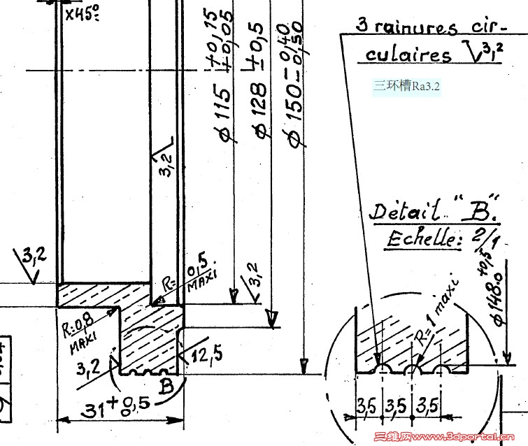

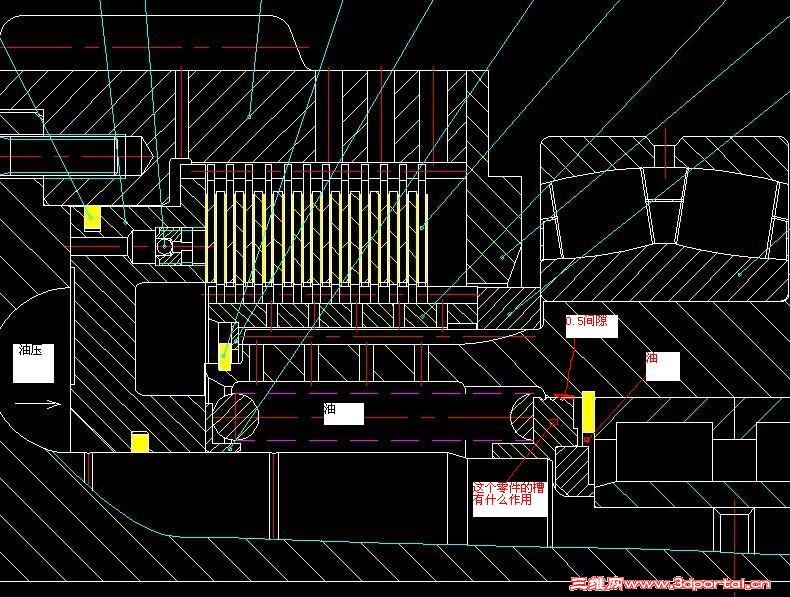

该图从间隙那里分成两部分,有相对转动,旋转运动速度1500rpm,间隙是0.5,那个压环上有三条槽,不知道这个槽有什么作用。下面这个图右边的轴承边上 是在挡图挡住的,所以动不了的。

发表于 2010-8-17 17:31:51 | 显示全部楼层 来自: 中国浙江嘉兴
二侧如有压力差可起减压作用

发表于 2010-8-18 16:15:24 | 显示全部楼层 来自: 中国浙江绍兴
这种结构槽中存油,起密封作用,带槽件转动时使槽中的油受离心力作用会填满间隙,从而得以密封,使内部的油不会向外泄漏。

发表于 2010-8-20 15:17:56 | 显示全部楼层 来自: 中国江苏南京
利用间隙的节流效应应产生密封作用。沟槽数一般常为3个,沟槽内涂满润滑油。轴的转速受沟槽内润滑脂溶化温度的限制。

发表于 2010-8-26 22:24:14 | 显示全部楼层 来自: 中国北京
这是一个典型的液力传动变速箱离合器结构图。! C  B. z1 h2 k' Z: V3 ?
带环槽的零件一般称为弹簧座,其作用是挡住回位弹簧的。
$ a* m/ N; d' q2 g  v. g该零件上有环槽,主要是减压作用,前面8#和11#说的很清楚了。
$ w# r) X8 e" T; P有弹簧的那个腔,由于有润滑油,压力大约0.1-0.3MPa,需要润滑上面的摩擦片,带走摩擦片产生的热量,弹簧座上的环槽可有效地防止润滑油大量从轴承处泄漏。
