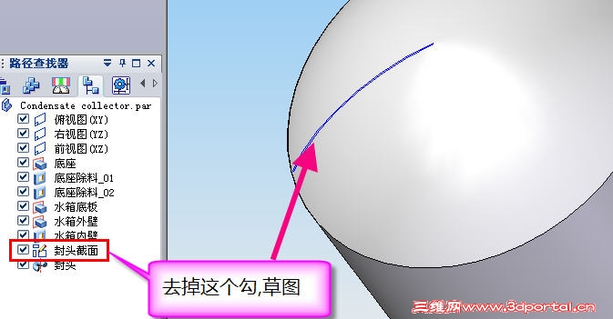

- i! _2 e4 j& f0 B7 t" |我刚用SE不长时间,在草图中绘制图形再用旋转拉伸生成实体,但草图的轮廓线无法删除,另外再次进入草图模式时原有草图无法编辑,生成的实体也无法移动,怎么回事?求助

发表于 2010-8-10 09:49:10 | 显示全部楼层 来自: 中国上海
你说的是图中的情况吗?
发表于 2010-8-10 10:03:10 | 显示全部楼层 来自: 中国北京
选中草图,隐藏就看不到了。
4 ?- i  k9 s7 Y/ E8 s8 ]5 X
2 o6 x, _1 F/ x$ b; R0 b# N$ }旋转特征是在草图的特征上建立的,2 Q2 W: A. Q  I" k
所以不能删除草图,否则旋转特征会出现错误。
8 f# v% G4 Z9 Z# R3 }& w2 N) k& z: e, D: V3 M2 v
又因为旋转特征是在草图特征上建立的,所以不能单独移动,. T- K! Z0 ]4 q' a
编辑草图特征,旋转特征就会跟着更新了。

发表于 2010-8-24 09:54:41 | 显示全部楼层 来自: 中国湖北武汉
选中草图,可以隐藏掉。( u, a5 u4 F! n! N1 O* |7 t9 A
因为旋转特征是在草图的特征上建立的,所以不能删除草图。
