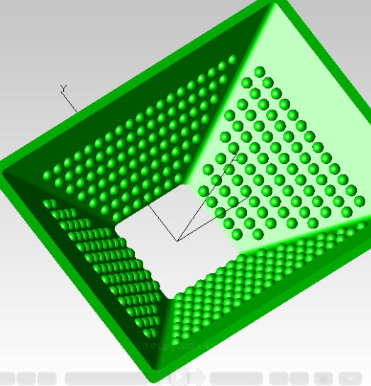

各位大侠:
# Z$ r: Y1 F- j/ E+ {0 u     有款产品见图。材料用ABS注塑成型,内壁小圆的直径为1mm。有些供应商跟我反映这个产品脱不了模。原因是内壁的小圆垂直与内壁表面,无斜度。0 p+ a4 X* d3 c
' A$ u$ a, B$ r3 ~
& k) Q0 v( {( n$ i) w! x请教下各位大侠,这种产品真的不能注塑脱模吗?

看斜面角度挺大,可以考虑修改内壁小圆,以便脱模。
 楼主| 发表于 2010-8-4 14:50:38 | 显示全部楼层 来自: 中国广东深圳
斜面的角度确实很大。那么这种结构能脱模吗?
4 X9 H$ G1 @" D  P3 i# b  ^1 j4 R) m, p# T! i, l' r% y
如果不能,请教版主:如何修改内壁小圆呢?该朝哪个方向去修改?请指点一下。

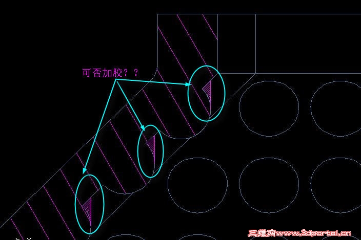

/ |  I$ H0 U$ C) P1 b2 Q开亮版主:
5 p: b4 S6 k" X1 F" S7 `5 m' E      1.此款产品有供应商报价,模具费2万4,电话里面跟我沟通说能脱模。但是叫他面谈后他说这个脱模有点难,最好能够将小圆与内壁接触尽可能圆滑过渡。这些鸟供应商总是电话里说能做能做,但是一旦签订合同后他们就叫我们改这改那的,说这里困难那里困难。( o: Q6 x" x" S9 D+ w1 j
      撇开供应商不谈了。
, ~0 g! N0 n: B6 h8 v3 ?* @+ P4 N0 j: m     2.您指的加胶处,我理解的意思是:也是尽可能过渡平滑些,是不是这个意思?- _. K# |! E8 x* W
4 L# z. w+ M" M5 _
- W( I) y8 L% A  O9 I8 d
总的来说,这个产品脱模还是有问题的?需要修改下小圆?让小圆与内壁之间过渡圆滑些?开亮版主,你是这个意思吗?
开亮 + 2 欢迎引导讨论
发表于 2010-8-6 13:46:46 | 显示全部楼层 来自: 中国广东广州
模具2.4W,做几穴?
9 j$ G: V% t/ X) a& M) C! v要让小圆与内壁之间过渡圆滑些就是根部做R0.5,但倒R0.5形状变化较大如图:
: `1 j8 q$ X/ L7 k2 N建议与客人认真讨论一下。

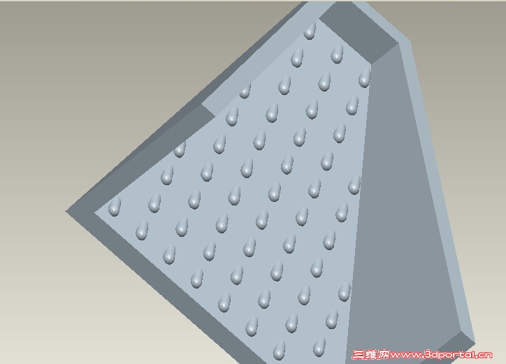

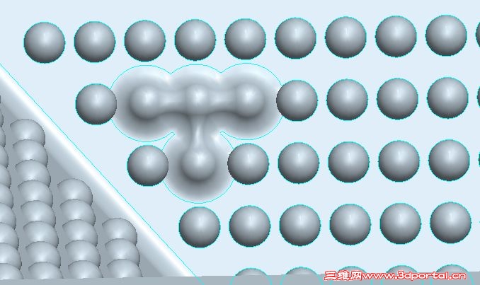

请开亮版主看附件更改后的3D档;' M7 b+ V6 m) r/ a
开亮版主:我已经对小圆微结构做了重新修改,修改后的小圆与内壁过渡比较圆滑了,但是这样的话小圆就不是标准的圆形,而是非球面,这样做不知道模具能不能做出来?

请开亮版主看附件更改后的3D档;4 r" f8 F4 h% l- p

不好意思,刚上传的是SAT档,现在附件已经转成STP档了。请你看下。

发表于 2010-8-9 17:48:55 | 显示全部楼层 来自: 中国广东广州
不好意思,刚上传的是SAT档,现在附件已经转成STP档了。请你看下。9 D9 g5 l3 Z" v* }
zql_0711 发表于 2010-8-9 16:48 http://www.3dportal.cn/discuz/images/common/back.gif
' K. W0 H, s' L7 _) E: }/ X. ^+ _
脱模没问题!祝您制作成功!
