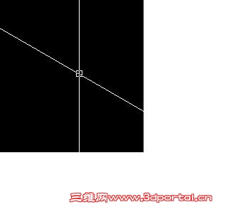

8 s6 K1 N9 Y7 u: o, P打开别人提供的图纸,十字光标变成如下形状,如何改成正常状态呀?
发表于 2010-7-28 21:29:00 | 显示全部楼层 来自: 中国广东汕头
因为看不到你的坐标,,。。' m7 H* C: T2 {& t5 r
& s* m8 r# ~7 b9 V  d2 P5 A9 }  U所以有两种可能,- f7 G0 o' e% q9 ~  N3 s# a* O! \
1、你点在“视图”-“三维视图”-“俯视”
1 v- Y% ]$ v$ h# c% K9 o& G2、“工具”-“草图设置”-“捕捉和栅格”-“栅格捕捉”方式由“等轴测捕捉”改为“矩形捕捉”,后再点下方的“极轴捕捉”。
jiang.jh + 2 应助
发表于 2010-7-28 21:33:19 | 显示全部楼层 来自: 中国浙江杭州
三种可能:
, ~; W0 a  M3 r. ~% Z1 {5 P(1)视图不对。方法:-view 回车 —>  top 回车" k6 ~. ^: ~& q8 d# `8 N
(2)作图基本角度不对。方法:angbase  回车 —> 0 回车
7 Q% }& @, E3 K( M! {- ?(3)捕捉样式不对。方法:snap 回车 —> s 回车 —> s 回车 —> 回车
发表于 2010-7-28 21:54:21 | 显示全部楼层 来自: 中国山东青岛
这是等轴测吗?
 楼主| 发表于 2010-7-29 08:51:04 | 显示全部楼层 来自: 中国湖北襄阳
二楼第二种方法正解,谢了!
