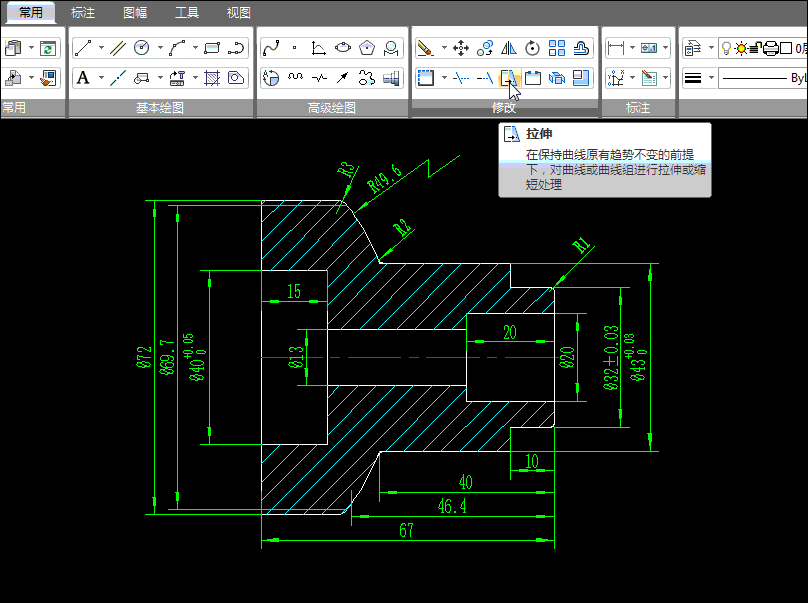

今天遇到拉伸问题,见GIF动画,我想把40那档尺寸拉短3mm,可是不管如何拉升不了像被锁住了一样,而我想删除尺寸,却怎么也删除不了。郁闷,关掉重新打开先删除尺寸就可以操作了。不知道大家遇到过次问题没有?如有遇到过的告知一下解决办法。

我看是拉伸窗口的拉伸方向问题,应该从右上角向左下角延伸,一次选中所有被拉伸的元素。
6 J7 \" r7 S# P2 j另外,尺寸40必须是用尺寸命令标注的,不能是编辑过的修改尺寸,即显示的尺寸不是计算机计算的尺寸。

传一个不能窗口拉伸的实例。从右向左是不能拉伸的,但将尺寸删除可以拉伸。将175和235删除重新标注也可以拉伸,不知原因何在,请高手进入。

12楼提供的实例,我下载后,用CAXA电子图板2009打开,另存为CAXA电子图板2007格式,然后使用窗口拉伸命令,并选择X正交方向,从左向右,或从右向左都可以正常拉伸,没有异常。

我刚才在CAXA电子图板2009R4下试了一下,与在CAXA电子图板2007进行拉伸有些区别:
7 w2 Q7 [1 t, ~8 C* K8 [1.在选择正交的前提下,如果用给定两点拉伸,向左或向右都可以正常拉伸。
3 T  R" t" j) Y3 y$ t, ~8 ^) z/ b2.在选择正交的前提下,如果用给定偏移拉伸,向左拉伸时,必须输入负数,向右拉伸时,只需输入正数即可。而CAXA电子图板2007在向左拉伸时,偏移输入时不带负号。
7 G5 ^, z8 P' a. G1 {7 c3.无论向哪个方向拉伸,选择拉伸对象时,窗口必须从右上角向左下角方向形成。否则,则不能进行拉伸。
4 w* F- t' c$ ?& _: q如果有不同看法,欢迎共同探讨。
