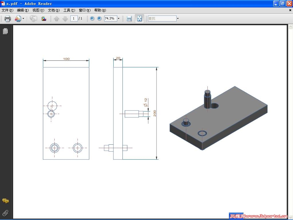

发表于 2010-7-10 23:57:45 | 显示全部楼层 来自: 中国广东惠州
是这样的效果吗3 ~% Z( W( L/ a
ugpdf.PNG 6 g6 J8 a3 v7 B# d4 {$ L! B
# V7 S4 U; F8 y  C# e8 Q8 a
电脑安装个acrobat pro,打印选项里会有PDF打印机- G7 ?& O1 G$ @4 ^
beyond2009 + 2 应助

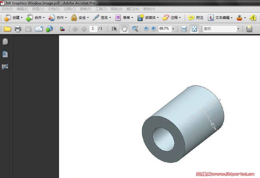

发表于 2010-7-17 00:39:59 | 显示全部楼层 来自: 中国四川成都
. k3 t7 v& V% n$ [# t" S9 Y$ `. C1 X$ S0 K
找到办法了,下载个Adobe Acrobat 3D Version 8就可以直接打开常见的3维模型(ug solidworks。。。)保存为pdf格式就可以旋转了,和3维软件里差不多; d% R, a, i# e+ _
遗憾的是打不开nx7.5版本的,nx6好像可以 ,不过可以通过导出X_t,igs等低版本格式打开7 u. {' ~1 J" I, s5 {
可以单独显示和隐藏装配体里面的一个部件
9 t/ Y# n9 L+ A8 i. B8 ^0 ]1 z1 L5 N 捕获.JPG

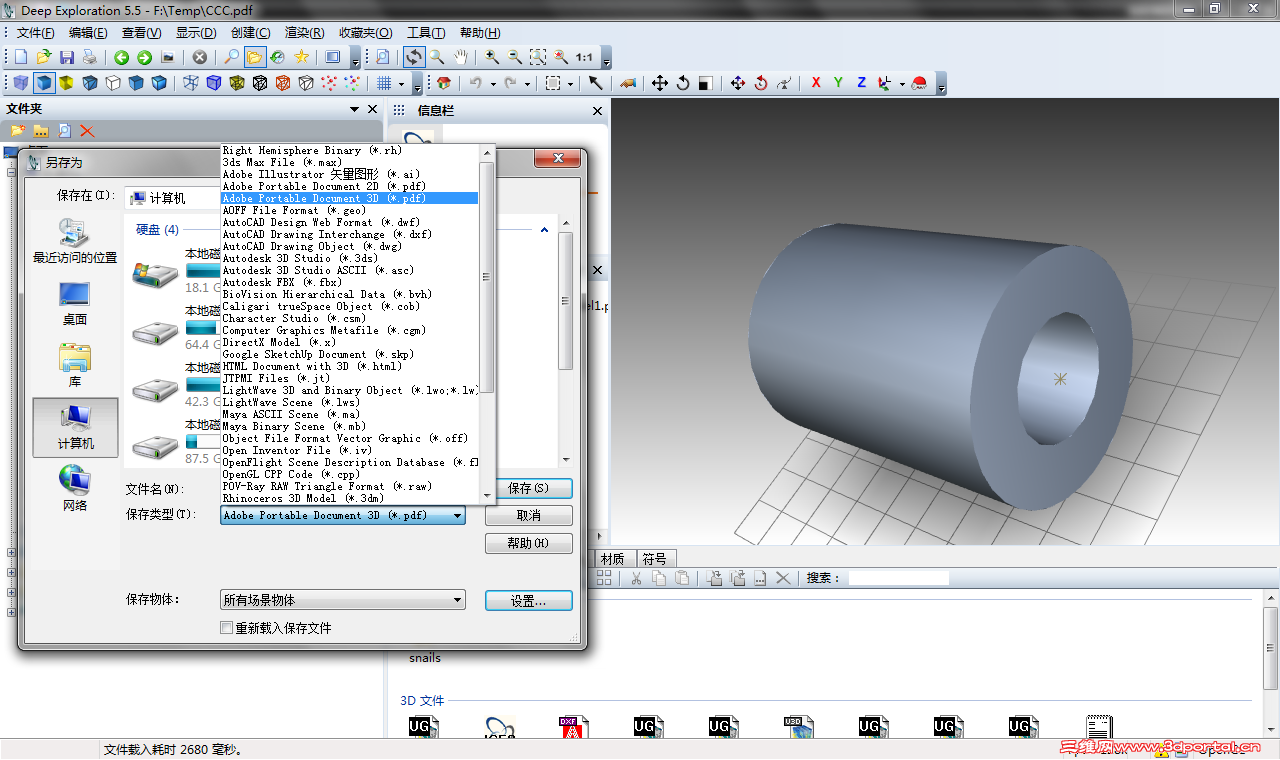

发表于 2010-7-18 02:36:59 | 显示全部楼层 来自: 中国广东惠州
看了各位的帖子,研究了一晚上,发现很有意思。2 |- [9 l% R% E: \
楼上那个软件,我没找到,却找到个更好的软件,推荐给大家。
" P# b5 ?! \8 R8 ?$ K
2 W5 m- d8 k- ?5 m9 C0 E/ \8 B5 }有2点想说明一下,
) {; n! v' `7 N" v5 c1)Acrobat自带就有个3D工具,可以通过自定义菜单调出来,但它只支持将U3D格式的三维图形插入到pdf文件中,变成3D显示效果。
4 E+ _0 r8 m# v  H0 Q7 c; R2)proe和solidworks都可以直接将3D模型另存为有3D效果的PDF文件(其实就是通过u3d格式来实现的)。而NX貌似现在还不具备此功能——NX不能另存或导出为U3D格式。
# |+ k  f' @6 i% k$ a3 o; o- |! o7 G
上述仅为个人理解,还是介绍Deep Exploration这个软件。9 @9 R: P; g- x6 }7 O: {7 Q6 J

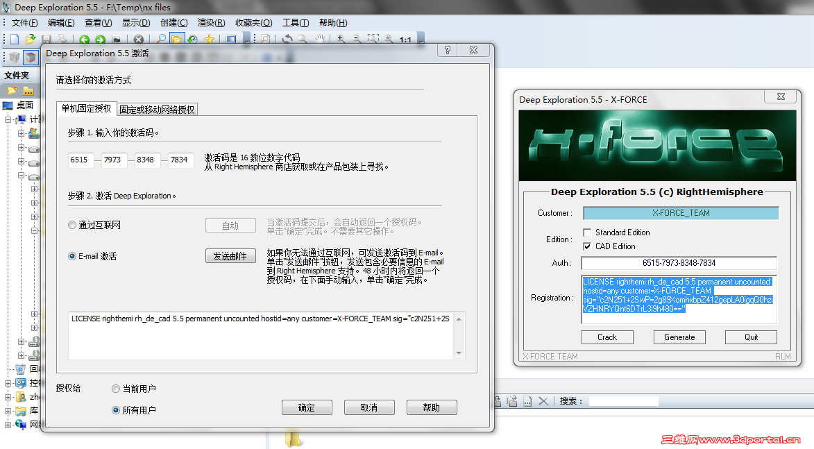

$ h' r- }3 T& D5 gDeep Exploration V5.5.4.2708 汉化绿色版,下载地址(复制下面链接用迅雷可下载):
; K, D. b* p3 e8 `) w" nhttp://www.cncrk.com/Download.asp?
# Z- h% q" c% R% v/ H* PID=9760&sID=1&URL=http://sctel.cncrk.com:8080/soft/keygen/HA_DeepExploration_LW.rar2 j( P  V/ c) T/ l3 j- n
7 X: N2 l. V3 f) Y$ V. u
这个包里的注册机是坏掉的,附个正确注册机。  b/ ?, i" u; t, a' f! p
crack.rar (174.33 KB, 下载次数: 419)

发表于 2010-7-20 07:53:35 | 显示全部楼层 来自: 中国河南洛阳
7.5导出的PDF就有实体显示的功能,只是在PDF的存放目录并列存放了一个JPG格式的图片

看用7.5直接转PDF后的效果,非常好,在二维制图里只要加入三维图,转到PDF时显示非常好。见图
s.rar
107.42 KB, 下载次数: 98
