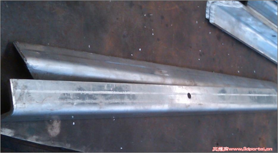

4 j2 O6 q5 G/ v1 C1). 铝合金折弯后,会在两侧出现一道痕迹(靠在下模外端开口处的地方),这种现象有方法改善吗?
  m, V, t9 E! a$ P# O% q, y' f5 e  \" z- Z& U4 V1 [6 v
2)个人看法,有如三种方法可以改善:a. 将下模的开口处的尖解,改成圆角,应该会有所改善。b.在下模开口处加一种软垫,如橡胶类,不知各位如何看? c. 下模的深度加深一些但仍要保证铝板后端有定位,应该可以改善。& m& {4 f2 x6 G+ {6 k( _4 R5 Q
不知各位如何看的?
" N  x* c. ], J- A8 o! w) b* q4 I$ n: o5 q: L4 D
3). 如果不可以改善,一般的深度多少呢?有经验值可以参考吗?

a法可用,还可退火或加热后折弯……
发表于 2010-7-7 05:23:22 | 显示全部楼层 来自: 中国广东广州
这是内侧晶间组织集中受压、外侧晶间组织集中受拉产生的自然现象。只要避免出现这种应力集中,就可将问题解决,方法应该是很多的,但楼主除第一种方法增加弯曲半径属于改善应力集中的有效方法之外,其它的都不是。

这种折痕主要是下模入料圆角引起的, 除如楼主所说加大下模入料圆角外, 还可以考虑将下模入料圆角做成可滚动结构, 也可改善.

采用无压痕模具

a种方法我试过效果不错

" `" g  |! E0 ^8 ~1 P但不知道能不能把下摸做成机动式的,通过将下模分成两块独立在单独的旋转轴上,当上模下压时下摸受力向内旋转以达到折弯的效果,这样材料所受的力就是整个面而不是一条线了。

加大折弯圆角

折弯痕不可避免,如果对表面有要求,就试试垫膜吧,当然,膜的厚度要选好,不然也容易破,产生痕迹。
