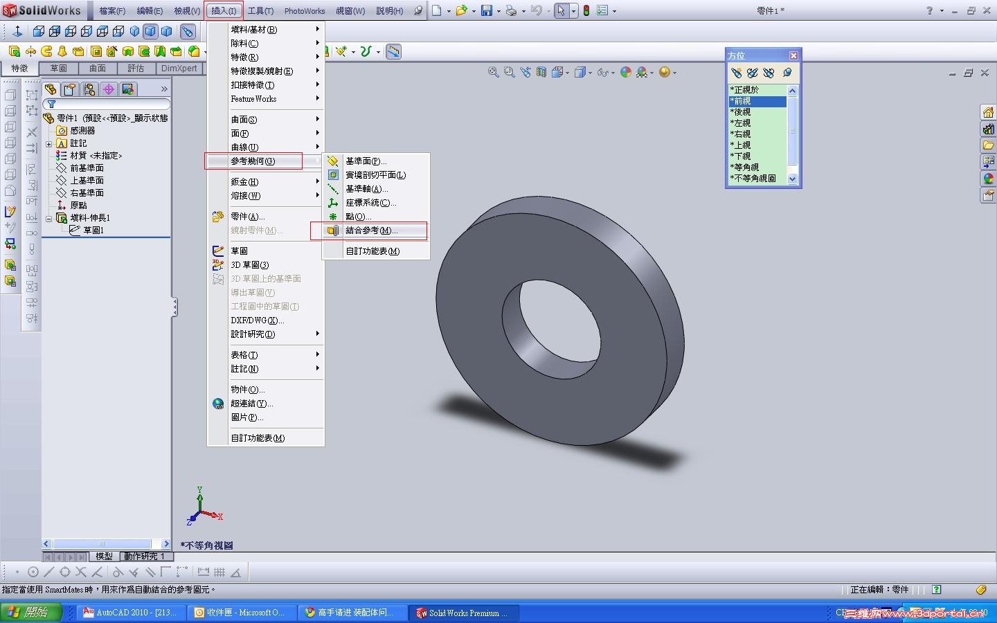

如何将自己的做的零件  和TOOLBOX里的标准件一样  插入到装配零件时自动识别配合关系呢?

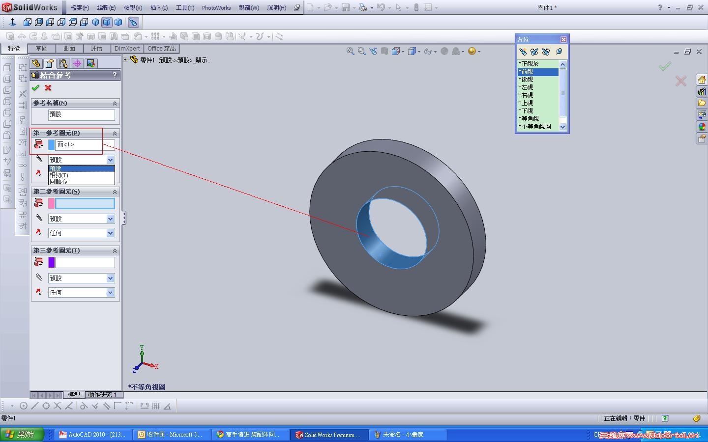

可以制作好以后存入TOOLBOX文件夹内,这样就可以调用了
发表于 2010-7-1 16:53:01 | 显示全部楼层 来自: 中国江苏常州
插入——参考几何体——配合参考
发表于 2010-7-2 08:44:17 | 显示全部楼层 来自: 中国台湾
應該是如同7樓所說
, @3 \: D$ J$ L/ Y1 z4 J另補充2張圖面說明
