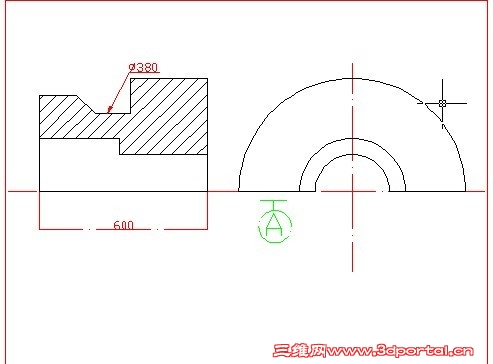

如图,这个零件是由A面这个接合面两个组合在一起,用螺杆连接成一个整体.
/ P1 e! n0 c$ l# e: x5 ~直径380的外圆在零件图里是不用加工的,那么毛坯图里怎么确定这个380的尺寸,就按380画吗
" |! I+ q' t  y9 q3 ^4 l+ p& w
- R; [' G3 G7 J. x2 f( S) c- O画毛坯图的时候外径和内孔,可以跟据余量,加大和缩小尺寸,但是A平面是组合面,得加工的,加工后这个380的尺寸不就变了吗" X/ w" Z) j6 }7 `: u8 d' e
这个A面要怎么留余量
# e1 c! v! F- i1 |3 I' p% ?% n' F$ o/ W' y7 v! Y' t4 {9 d
# A2 q* p$ W- I( m3 Q' n" d表达不是很清楚,请大家谅解

加一个总高的尺寸限制就可以,7 b- \% [& m% n5 T: r8 a
例如你的外圆是380mm,半径是190mm
9 Z) [6 I- s5 K7 Y你标注总高为200mm,这样你的结合面在铸造后就有10mm的加工余量了。

这个图中间画少一条线,呵呵
发表于 2010-7-1 10:45:06 | 显示全部楼层 来自: 中国浙江杭州
此图不标准啊,不过意思能明白.

只给了半个图,这种零件的内孔和外圆是要两件合在一起加工的,既先加工A面,然后两件合在一起加工.加工后要作成对标记.
 楼主| 发表于 2010-7-3 00:01:42 | 显示全部楼层 来自: 中国广东潮州
我想画的是去铸造用的,不是加工用的.是拿去铸造的毛坯图

这活要合件加工的,留量以见光为宜,不知长度,不好回答,此尺寸要保证只能以它定位加工留量面,这样问题解决了。
