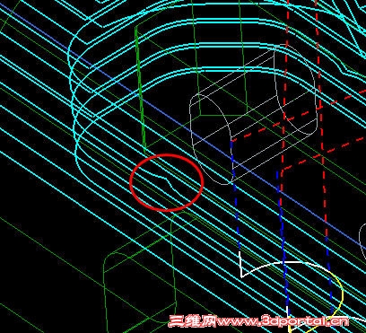

. Z6 O4 t9 W1 B: z0 A) d使用2D面銑功能,材料有12高,切至底面留0.1,側邊有孔,
& G0 q! i$ x$ @. [! U' Z2 a2 q結果UG居然過切。% f* Z: Y# s% X0 L
- @2 t/ L; l& @, ^! V2 s8 S( x! k2 J# W4 B) v( H& {
' K' E% `  X: o  e: U0 N& n0 `2 s# c! U5 a1 S) C) s, G3 {2 g
刀具路徑在孔的地方切進去了

6 X. Y4 c" I+ ~9 q$ W最後非要把那些孔填起來才解決!, K! d# f9 @1 y8 f3 d" `# o- B4 d  i
% H2 ~2 X1 |) O; E+ Q
切壞了工件真是懊惱!!

有个底切选项,把勾去掉,在计算机次试试,
otnt + 3 应助

感謝2樓告知+ \/ c8 w0 q* ?" U- Q: O
果然如此,這個參數名稱跟實際刀路出入很大啊。
