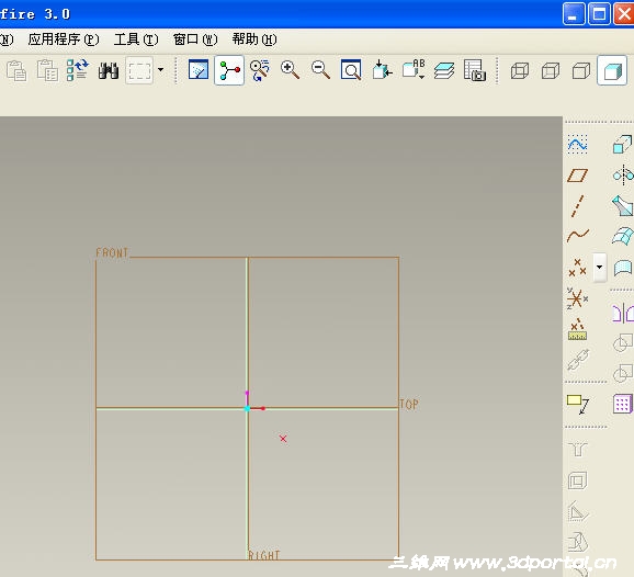

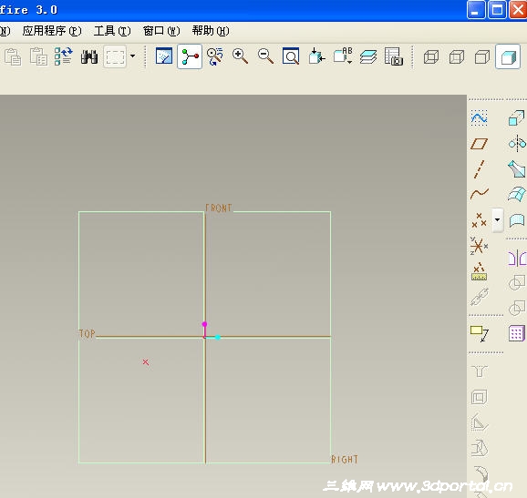

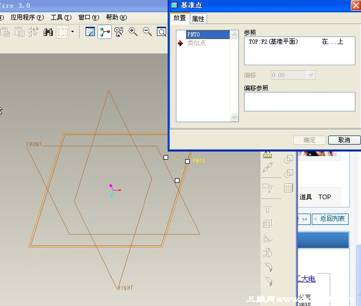

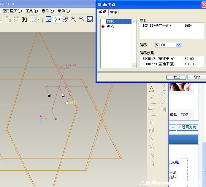

发表于 2010-6-21 13:20:49 | 显示全部楼层 来自: 中国云南昆明
利用基准点工具,做如下步骤:
kevin_pcac + 5 应助

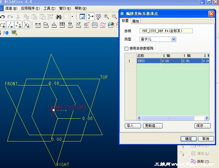

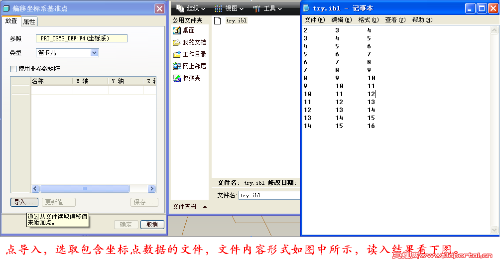

发表于 2010-6-21 15:39:01 | 显示全部楼层 来自: 中国广东佛山
直接用偏移坐标系基准点: 2010-06-21_150322.jpg
kevin_pcac + 3 技术讨论

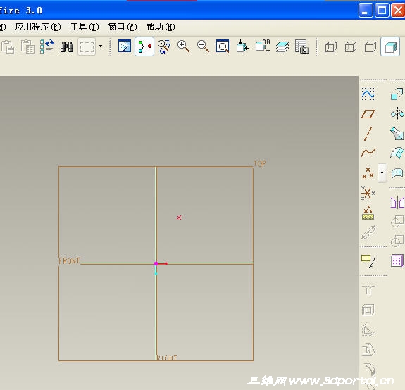

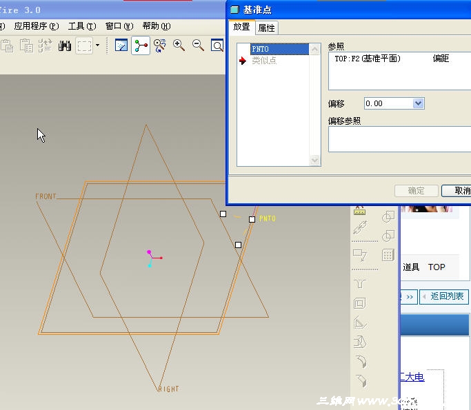

发表于 2010-6-22 14:20:44 | 显示全部楼层 来自: 中国广东东莞
如果输入的数据较多,可以在4楼的基础上做以下步骤:
kevin_pcac + 3 技术讨论
