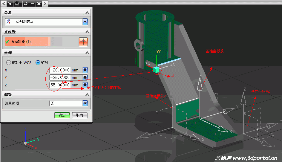

如图所示,图中点的坐标为基准坐标系0 下的坐标,如果想显示的坐标为基准坐标系1或者基准坐标系2下的坐标怎么办,就是想将系统的基准坐标系0给为基准坐标系1或者2,怎么办?

首先,坐标显示改为“相对于WCS”,然后将工作坐标(WCS)定义在你需要的位置。绝对坐标是不能更改的。

再次问一个问题,基准坐标系有什么用吗,怎么可以建立好几个基准坐标系呢

% I  J( I0 {) a2 q  Q( V2 {基准坐标这个概念只是通俗的说法,UG中“绝对坐标”、“工作坐标”“草图坐标”等都可以在某状态下称作“基准坐标”。不过看你的图似乎是将UG的基准面、轴和坐标系弄混了。
