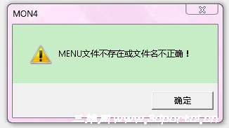

% Z0 {! K0 }+ |! }5 [" L3 V: M6 ~' g最近在论坛上下载了所谓“全国最全”的标准件库,总共430MB,按照其提供的教程安装后,打开proe的组件,也出现了瀑布菜单如图1:

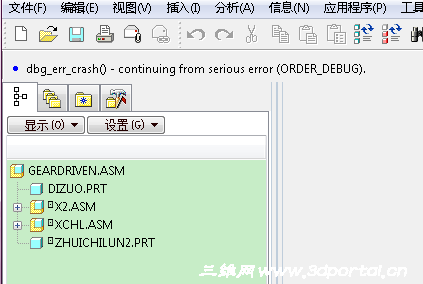

. r+ J3 T8 `( C9 d% y# I然后看到消息区提示:
. Z. q1 |9 w/ x3 \ 3.PNG
3 F0 F3 g  v& p9 C8 E我用的是4.0版,也有可能是我安装的时候出现了什么错误,请朋友们根据以上的描述情况帮我找找原因,小弟不胜感激!

 楼主| 发表于 2010-6-17 16:16:54 | 显示全部楼层 来自: 中国广东佛山
本帖最后由 yf1840 于 2010-6-17 16:18 编辑 . L& R! a5 p% k- o. m/ F
5 {' d0 }: y5 X2 z3 l  q
经过自己不断的琢磨,终于把问题解决了。原来是下载的软件包解压后,有了很多的小软件包,再分别解压成文件夹,但这个文件夹里还有一个相同名字的文件夹,再打开后才有里面的内容,现在把内容剪切到第一级的文件夹,并把相同名字的那个二级文件夹删除。! V9 s; O' V6 j) C( A
