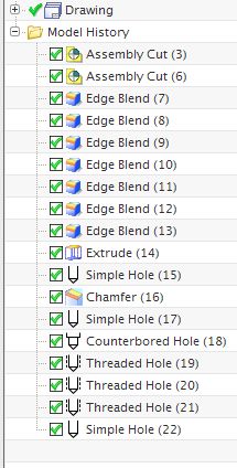

/ R8 E' p9 F( W0 d7 k' Z( W/ ^: k" ^在NX中,如果我想从一个复杂零件加工成另一个复杂零件,我该怎么做?, E' S1 G" I9 ^& \( _7 }- _
例如从铸件加工成品,
  I* [( Q/ @8 _# E* r5 x重画将不能实现更新铸件同时更新机加件的目的
3 A" W, L  P' M  x, a其实我以前成功过一次,但是现在无论怎么做都不能成功了8 c, `) W, t0 o( V) N

 楼主| 发表于 2010-6-11 10:40:55 | 显示全部楼层 来自: 中国香港
上面的两个附件是我以前成功时的模型树
$ e; C$ W# Y) d& Z9 d- U没有使用promotion什么的(也或许使用了自己不知道...)& ~  U: J1 p( H& Y. A0 y
我新的模型可以做特征,但是不能布尔...
发表于 2010-6-11 11:33:27 | 显示全部楼层 来自: 中国江苏徐州
先在你已建的文件里建立毛坯,然后布尔差计算(零件是工具体),用曲面分割成你需要的形状。

楼主没搞错吧,我是说先布尔计算,然后再用曲面分割,做模具是常用的方法。

抽取模型然后操作抽取后的模型
; ], v) C  s2 F# |; P; E9 a或者新建装配文件用WAVA命令

发表于 2010-6-13 01:22:05 | 显示全部楼层 来自: 中国上海
WAVE啊,楼主难道没用过么?不会可以把part发来,我做给你看!!!保证毛坯和零件的关联性,而且毛坯随着零件自动更新!!!!

小弟确实不会.能否指教1,2
: g8 l4 W  a/ h) d5 v' v" C' L
/ k$ r3 n* H$ Q5 d另外我还想知道,我以前确实没用过这个wave命令是怎么做到的呢?

6 C5 i: G" F" |7 x2 ~$ W8 K我试过了,本公司并没有wave许可证.
& A( w: ^* ~, w: T/ g, ?8 U  Q  P& [
4 `# x3 {5 l$ R& C现在问题集中在,我以前那个是怎么做到的.....
发表于 2010-7-5 10:40:21 | 显示全部楼层 来自: 中国山东烟台
把要改动的件当成零件,以前的那个当成毛胚就可以了吧
