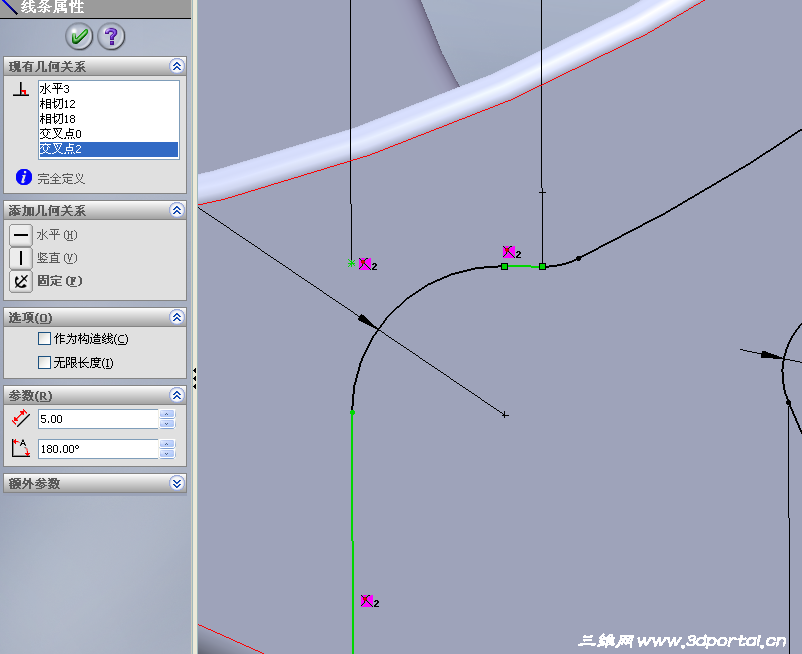

; E/ A3 M& a, k. t2 E" J原文件见附件,我搞不懂的地方是,切除拉伸3中的草图8,其中的两个交叉点0和交叉点1的几何关系是如何定的,我怎么都找不到点是那个,如果像交叉点2是自己添加的那又好象不是!所以怎么都画不出来!
: m0 ~$ J( D  _/ h3 F! x" V4 V% N请教各位高手,此处是如何搞的!: a' r9 R  `8 T+ w1 ~3 S* o8 k; ~

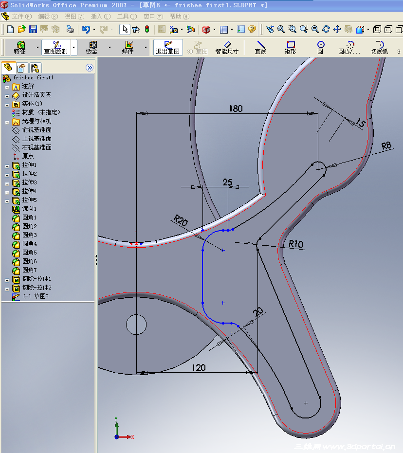

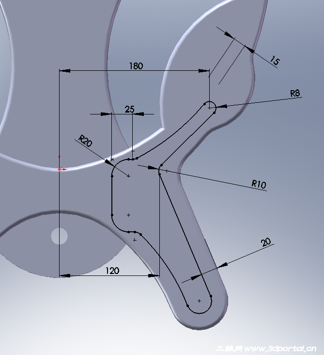

图1是草图整体样子!9 n: V1 p  w$ z
图2是我不明白的哪个交叉点0,从这个图看只有一条直线和圆弧,没有与之对应的点!

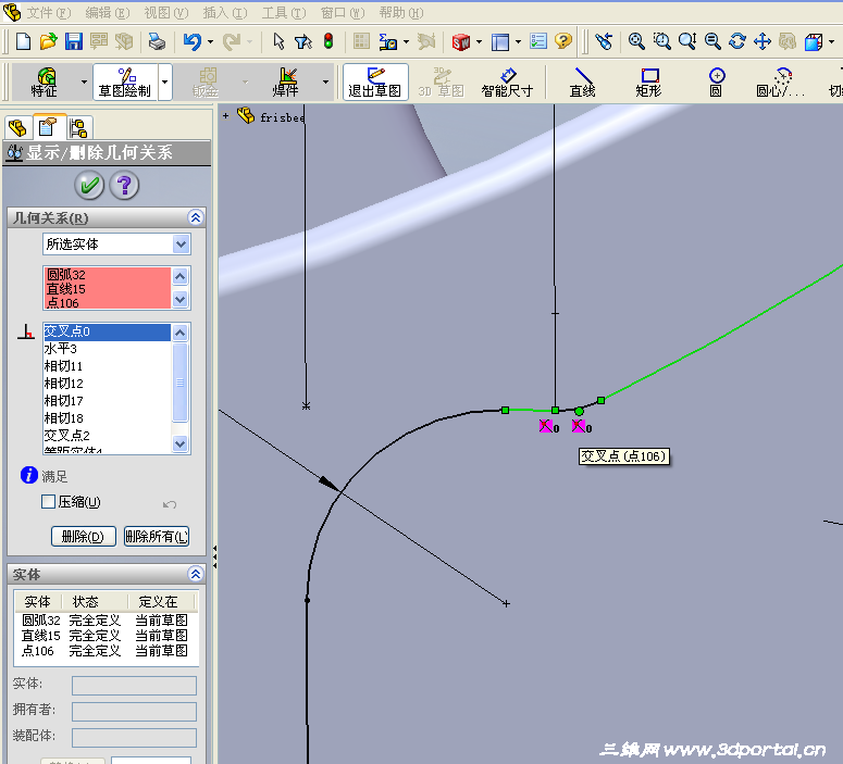

/ B* w# E/ R! D- n3 G) e6 B: f图3是双击图2上粉红的那个交叉点,出来的关于这个交叉点的详细情况,有一个点了,在直线和圆弧交叉的地方!但是鼠标点到其他地方,这个点就没了!
: m# f+ _: a. g- E% i图4是我明白的这个交叉点,两条直线交叉的地方是一个点,一直都是存在的点.

说了很多,我还是不是很明白,你到底要做什么?老是纠结于交叉点?你是这个草图没法拉伸吗?还是其他什么?交叉点是你圆角命令自动生成的,你纠结于这个干什么?

) }0 Y* E! i6 K$ F/ S6 B不是我要纠结于这个交叉点,问题是我按照实例画的这个草图根本就欠定义(见图)。7 c9 Q; [: `2 Y7 i; F% P
看了所有的直线、圆弧和点的约束,除了少交叉点0外,其他就都和参照的实例完全一样了。
, _; k. b5 ^9 |" g8 L如果我把实例的交叉点0删除了,也就跟我画的一样欠定义了。
8 r( y, R5 }  f+ r: Q; A7 i, k所以我认为是我不懂这个交叉点的缘故!; u* a6 L: }3 `  f# M6 w: v  ?4 B
- e/ T7 f' E$ k+ \楼上你看不懂我的问题没有关系,0 D5 O0 l' P# @; x( o. L
其实问题一句话,怎么让这个草图完全定义就可以了!
发表于 2010-6-13 15:00:53 | 显示全部楼层 来自: 中国四川成都
LZ,说实在话,我看你的这个草图很困难,你这样标注我不是很认同哈,我认为设计时应该由内而外的标注,也就是说先想清楚你要画什么,标注好这个草图后再标注此草图与外部的关联尺寸,比如以个长方形,我先标注长宽,然后再标注长方形与外部的关联尺寸。自然而然的就完全定义了
* e' H  Q. N- [8 @7 a1 d交叉点是你使用圆角命令时,系统对这个命令后产生后的自动的形位要求,你不用太在意,我看你这个图的标注应该注重角度的标注

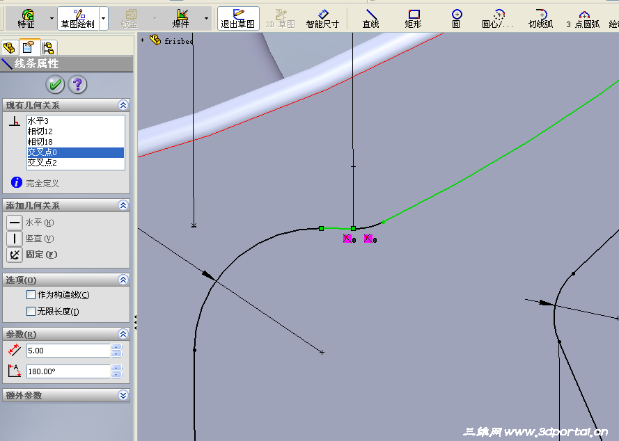

发表于 2010-6-17 12:02:20 | 显示全部楼层 来自: 中国江苏苏州
那个交叉点是倒角的时候自动出来的。我把你先前的R角删了,连接出来后再倒了一下角,就出来了

 楼主| 发表于 2010-6-17 14:13:41 | 显示全部楼层 来自: 中国浙江杭州
回复7楼,是07的!5 U& k% O: m7 I) ?2 z
回复8楼,你说的那个R角删了,再倒确实可以出来一个交叉点,但是这点是你在这个实例上操作才行!
