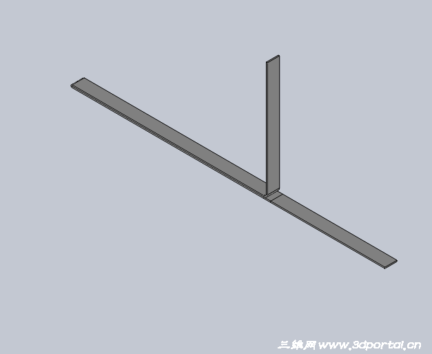

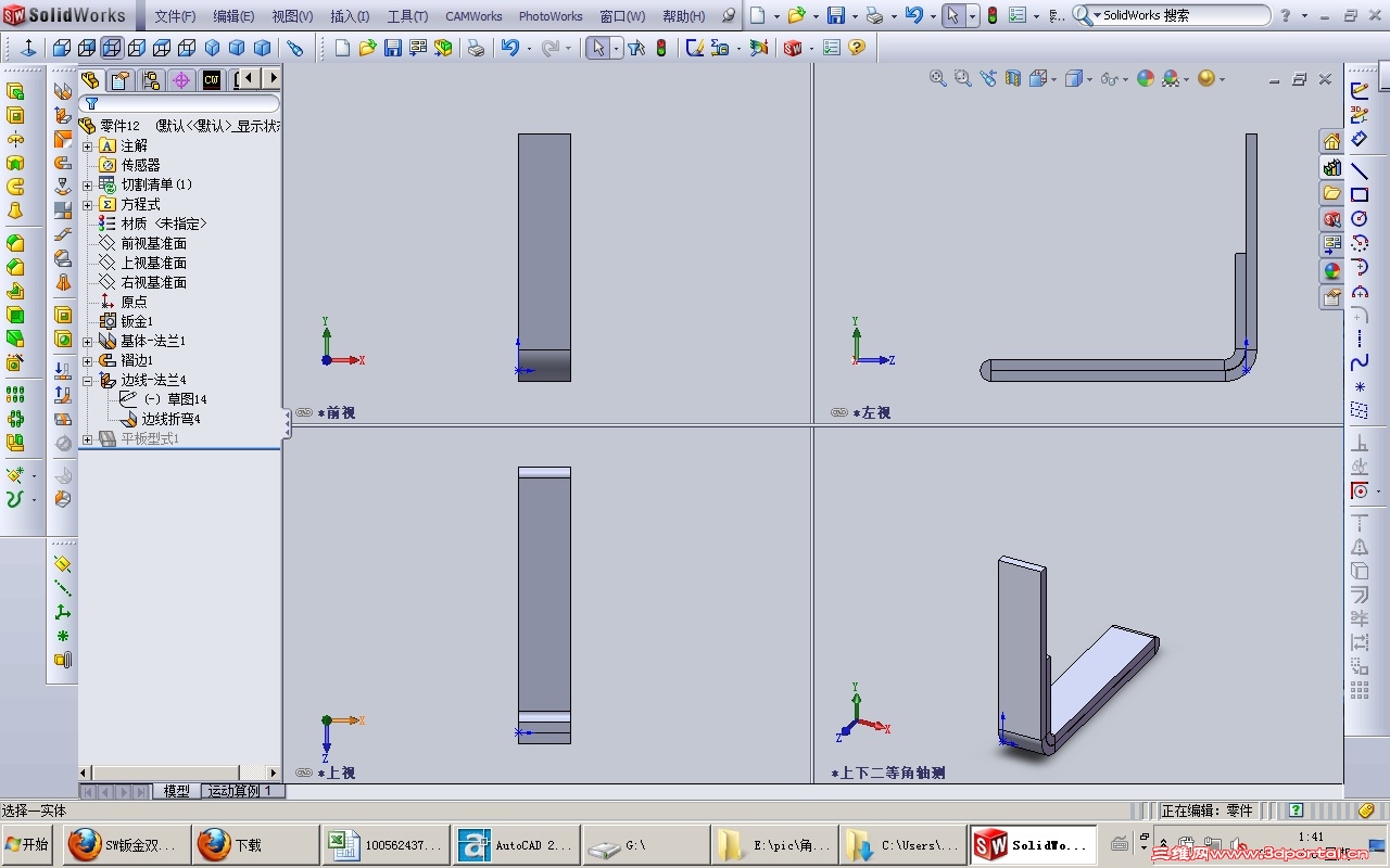

大家好,SW能把双层钣金折弯吗,请赐教 谢谢
发表于 2010-6-8 10:29:10 | 显示全部楼层 来自: 中国北京
怎么叫双层钣金

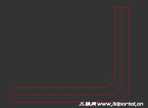

 楼主| 发表于 2010-6-8 10:50:51 | 显示全部楼层 来自: 中国北京
两层同时折弯,钣金厚度2mm 如图,SW可以吗

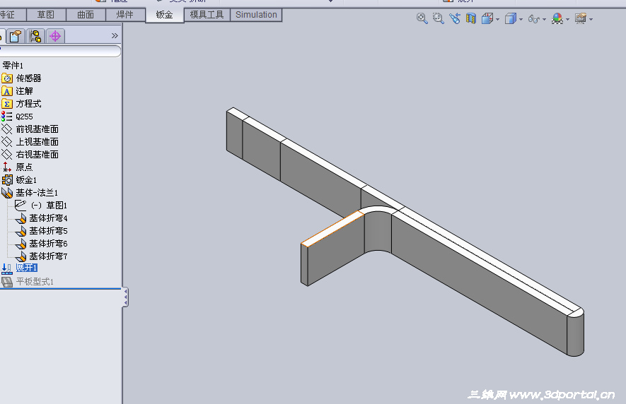

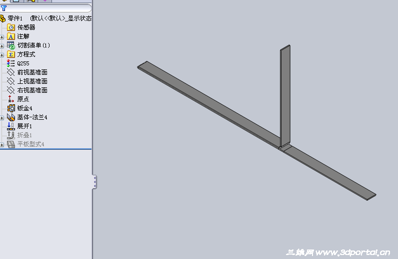

发表于 2010-6-8 10:59:24 | 显示全部楼层 来自: 中国北京
本帖最后由 sundavid 于 2010-6-8 11:13 编辑 1 |" J! Y3 K6 Z6 n' r
5 X; o; K" Z5 \! n. X+ b) b. u2 B

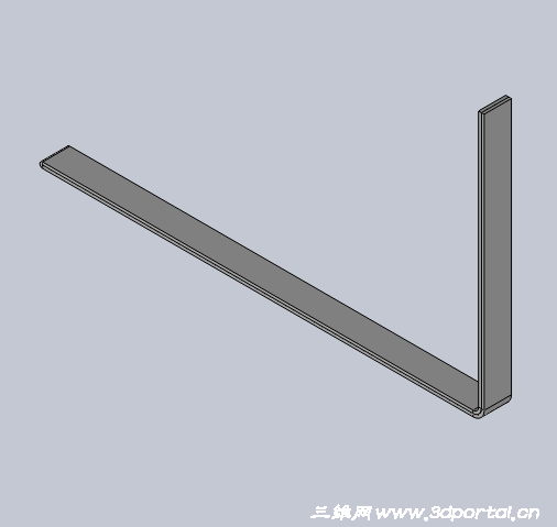

应该是不能,换个思路或许可以。 截图05.png 截图06.png 截图07.png 截图08.png 截图09.png 钣金.rar (61.47 KB, 下载次数: 42)
chenjun520601 + 2 技术讨论
 楼主| 发表于 2010-6-8 11:02:05 | 显示全部楼层 来自: 中国北京
我试了半天也没发现,那这是一个缺陷啦,希望高人指点

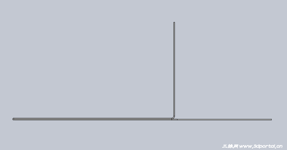

发表于 2010-6-8 11:38:50 | 显示全部楼层 来自: 中国辽宁营口

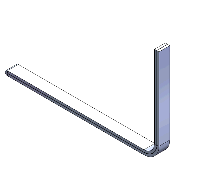

 楼主| 发表于 2010-6-8 13:46:20 | 显示全部楼层 来自: 中国北京
8#的不对 难道我说的不明白吗  像4#做的那样
 楼主| 发表于 2010-6-8 13:49:06 | 显示全部楼层 来自: 中国北京
4#的是SW2010版本,我是2009所以打不开!

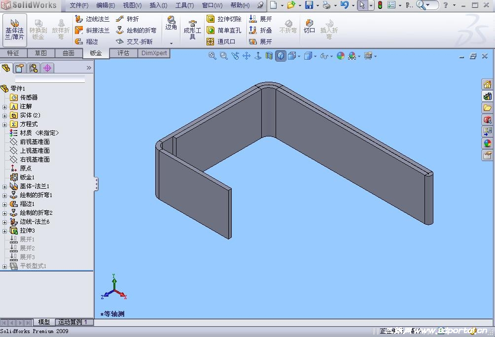

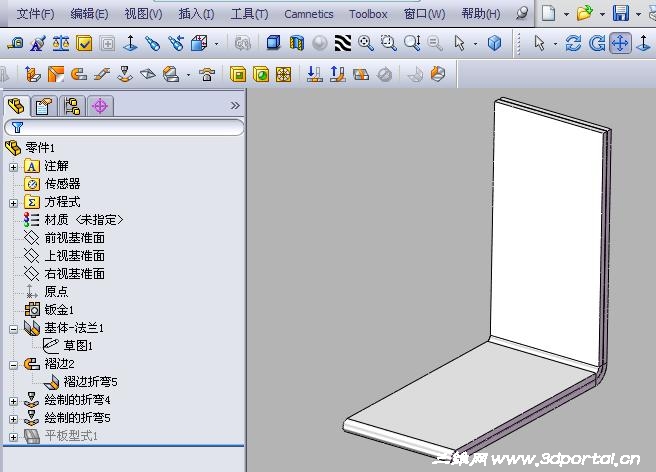

发表于 2010-6-8 14:15:18 | 显示全部楼层 来自: 中国广东惠州
这种折弯工艺:先压死边,再折弯。具体建模步骤可以参考一下我的这个

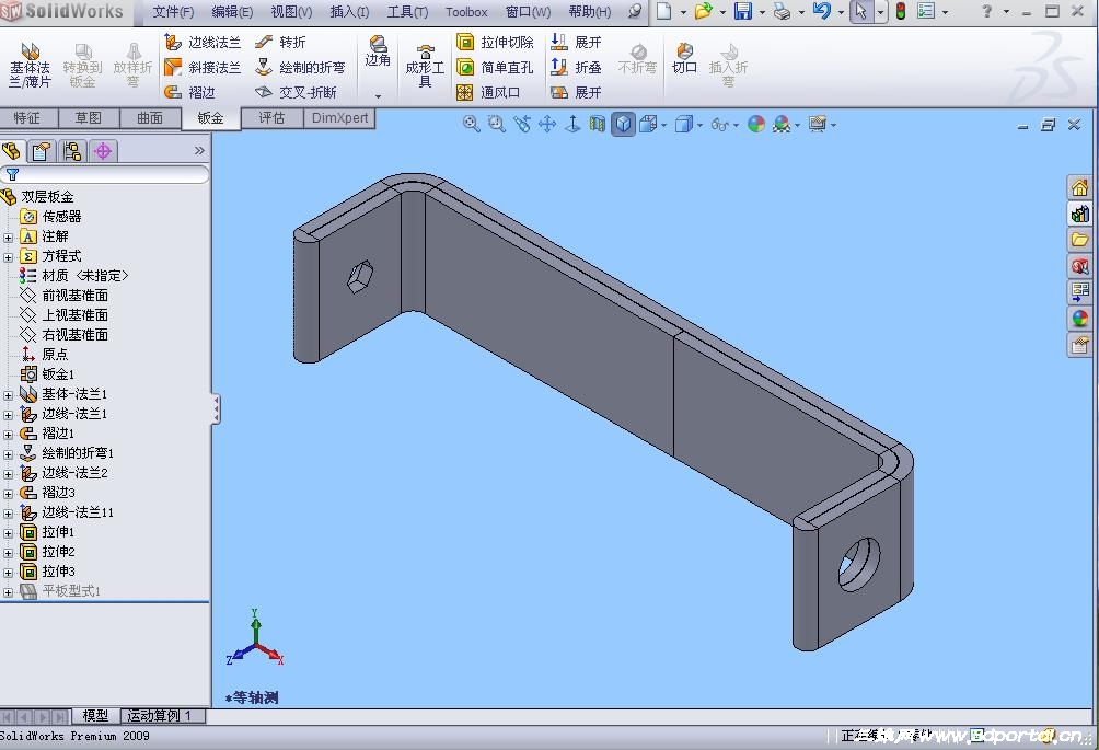

 楼主| 发表于 2010-6-8 14:23:53 | 显示全部楼层 来自: 中国北京
本帖最后由 peiport 于 2010-6-8 14:26 编辑 ! C- T- }# d# n3 {0 J. N
7 c9 p3 C: M6 Z- L1 b我自己做了一下,不知道能否应用于实际中,展开时褶边无法展开
双层折弯钣金.zip

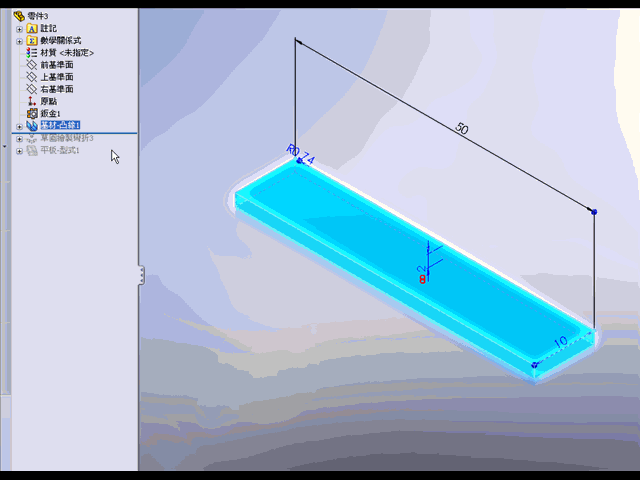

发表于 2010-6-8 15:10:12 | 显示全部楼层 来自: 中国台湾

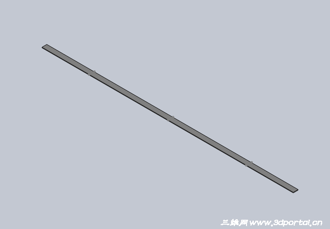

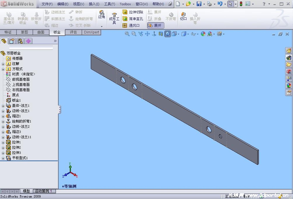

发表于 2010-6-9 10:09:35 | 显示全部楼层 来自: 中国北京
9 _) l( R/ h2 r& T% }7 x
6 o4 p9 p1 a5 ?" @/ k看看这个、2009的; M& w; r: d  M
* p8 V$ Z5 ?# D* C4 _& I  E. Q; g/ D( x7 _. H1 U( p
截图00.png 截图01.png 截图02.png 截图03.png 零件1.rar (65.81 KB, 下载次数: 343)
发表于 2010-6-9 10:13:02 | 显示全部楼层 来自: 中国辽宁沈阳
楼上的没错。SW目前没有双层钣金直接折弯功能。只能这样做了
发表于 2010-6-9 13:10:09 | 显示全部楼层 来自: 中国上海
SW钣金双层折弯# y8 _6 |9 K7 h+ P/ x" I" S9 b
- K' s* k" T9 O) r8 }3 y/ b 钣金双层折弯.JPG

有缝正常,实际折弯肯定有缝的。5 i3 r6 J3 U2 R. E) L

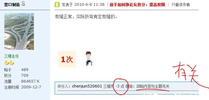

营口制造 发表于 2010-6-8 11:38 http://www.3dportal.cn/discuz/images/common/back.gif
3 U4 V. K8 m0 {  W5 t5 u4 L管理员减分不恰当吧。
% w, j$ `: c- N2 q5 d' g7 M' x/ S' t这位老兄说的很在理,软件画出来有缝隙,实际工作中也是有缝隙的。
/ a# v( U/ C3 [* d7 A希望再三看过内容后再执行你的“权利”。

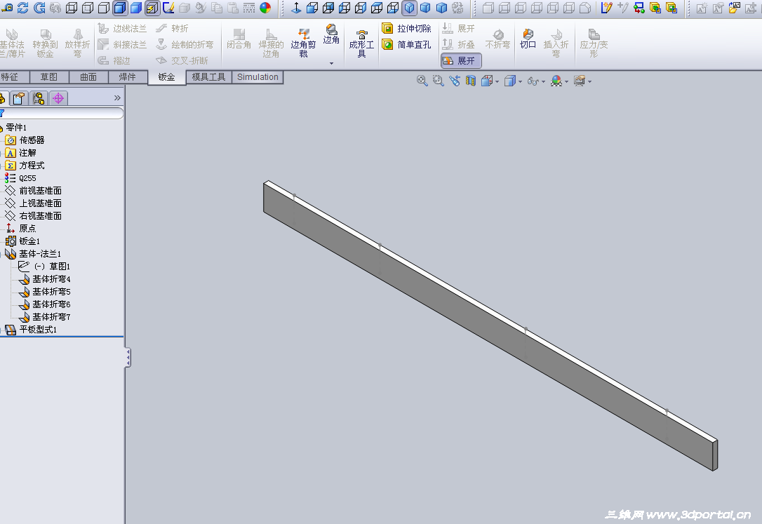

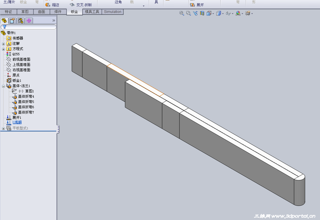

 楼主| 发表于 2010-6-13 15:42:52 | 显示全部楼层 来自: 中国北京
这个可以展开的

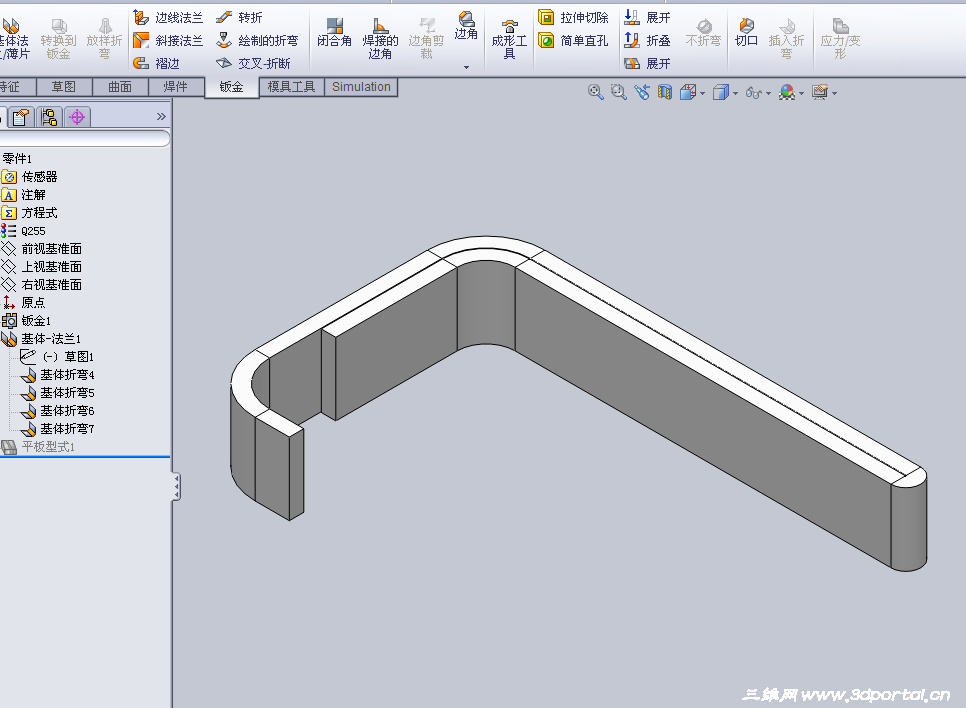

发表于 2012-6-26 01:44:45 | 显示全部楼层 来自: 中国山西太原
献丑了,是这个意思么??
发表于 2012-6-26 02:42:42 | 显示全部楼层 来自: 中国上海
直接钣金拉伸凸台呀。不过肯定会有缝的。没缝的折弯也折不出来呀
