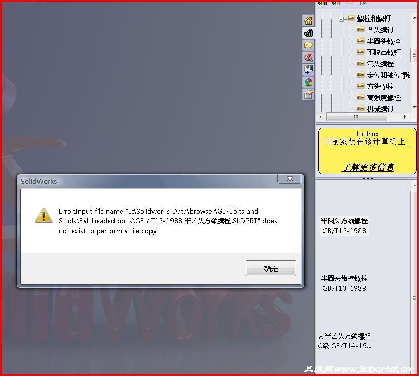

有了huwenliang 兄(http://www.3dportal.cn/discuz/viewthread.php?tid=566894&highlight=toolbox)和hnep兄(http://www.3dportal.cn/discuz/viewthread.php?tid=827821&highlight=toolbox)的努力,我们有了在SW下各个版本的国标Toolbox标准件库,感谢他们!!但是还有不少兄弟安装后有打不开或不显示的问题,如下图:6 G( j# {* m- Q4 u
1 d8 N7 k& j0 `3 p0 C7 Y
- k3 e5 h& U$ [3 S这是因为x:\Solidworks Data\Browser\GB\下国标标准件的文件名与X:\Solidworks Data\lang\English\swbrowser.mdb中的参数不匹配所致。
( {' V4 U" w3 m1 C4 J% Q
1 a; y! s, C4 f( d: w' y说白了就是GB文件夹中的标准件不是swbrowser.mdb数据库指的文件!造成这一问题的部分原因是:huwenliang 兄《SW中符合国标的Toolbox插件修改后的Browser源文件和SWBrowser.mdb文件》一文,在论坛上有两个链接:" R0 K; P- M' V0 Z5 U
1、http://www.3dportal.cn/discuz/viewthread.php?tid=566894&extra=&highlight=toolbox&page=1
' ^+ i5 T: \. `* C! `2、http://www.3dportal.cn/discuz/viewthread.php?tid=566894&extra=&authorid=173811&page=18 i0 p8 v: ~. I& m9 U0 t7 @
$ t3 K1 O- A+ r, x3 \5 o这两个链接中与hnep兄提供的swbrowser.mdb数据库文件匹配的GB文件夹所在楼层是不一样的,第一个链接一定要用186楼的,或者严格按照hnep兄的帖子,打开规定的链接,按说明用19楼的。你在这两个楼层下的GB文件夹都是201M的(不是167M!),如果不是那你的Toolbox就会出现上图的问题,本人以前一直受此困扰,不过改过来就好了。目前在2009,2010中均已验证通过,请遇到同样问题的兄弟对照解决。

我是新手,楼主能否一步一步的说明,比如下载哪个文件?如何安装?不胜感谢

请看hnep兄(http://www.3dportal.cn/discuz/viewthread.php?tid=827821&highlight=toolbox)的帖子,打开规定的链接,严格按hnep兄的说明用19楼文件。

谢谢,问题解决
