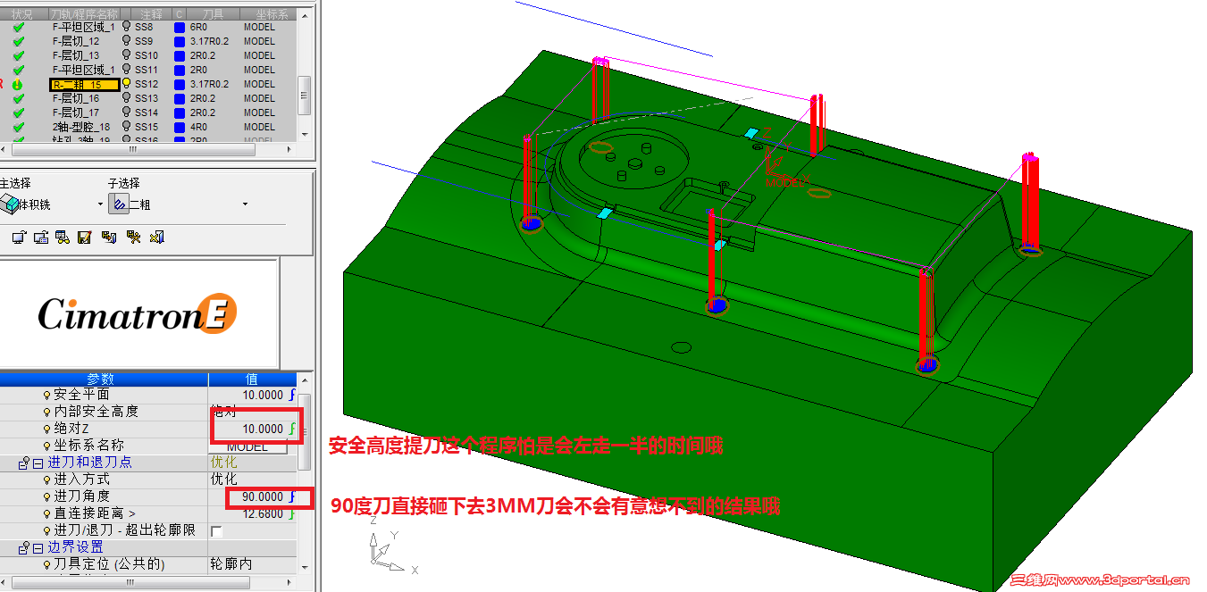

- X, P2 f+ c3 t! Z8 Q; k$ Z* `! Z: l6 s! o  ]+ l6 D
楼主的东西怕是做了几天几夜哦,进给那样设置处于什么考虑???材料尺寸  370*230*156
- ~; x, f! G. U7 Y, Y- L* q会教坏很多初学者的- ]% U' `1 }" V2 i
下面来分析问题
