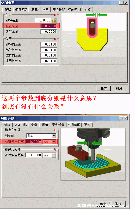

关于检查余量的设置。$ J  [4 b0 p) e0 r0 t# F5 m. F. Z
2 j. h! K, L( ^' v- e! [
请教一下高手,这两个窗口的余量分别是什么意思?5 M/ ~: v/ k6 X0 `8 x% r
在指定检查几何体以后,有时候仅指定前者的参数能起到作用,他有时候仅指定后者的参数也能起作用。7 l& y1 s) c1 R0 Z
所以现在就有点模糊了,这两个参数到底分别是什么意思?到底有没有什么关系?
: n* v# C# b# h9 P: K3 X& I" W5 P# r. w高手来帮忙解答一下。谢谢!

有时候我还用来设置干涉面.
2 Y" r% b' |6 F6 Y3 F" ]+ g# g5 Q4 W# E! }7 p
9 V7 ?# K0 L2 h! I0 R6 f
. ]& g/ B5 U9 I其实仔细一点看,一个是"检查余量"    一个是"检查安全距离"7 c* T* f. }: m- k3 V: d" }6 R1 Y6 M
6 _) D2 U3 V: q. @& d/ K
是两个不同的概念.& m" h. O3 {! H5 g5 r% w7 W. a3 m
% x2 ^+ ~3 y9 ~
是不是在选择"检查几何"是,两个地方都起作用呢?

2个效果是一样的吧,个人认为(只需要设置一个就可以了)

当刀具有刀柄夹头时检查安全距离一定要设,可以检查刀柄夹头,自动避开。
* G% C' I0 H; c8 i2 q; S检查余量只针对刀具切削部分即刀径,对刀柄夹头无效。
