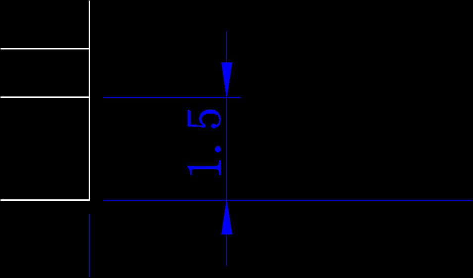

SolidWorks工程图转为Dwg后,标注正常,但是对标注进行任何操作后,标注格式就变的不正确了,. Y+ e7 x$ B6 y0 y% i- F8 t3 Y
如图!这个bug其实很烦人!还有人遇到么?有好的解决方法么?9 M- V9 Q. ~, _7 q
说明标注时使用ISO(没有任何修改),则不会有这个情况!!
5 q! H* w8 D0 }* _! u: o有什么方法可以解决这个问题?
 楼主| 发表于 2010-6-2 17:28:58 | 显示全部楼层 来自: 中国广东佛山
我自己发现:标注时使用ISO(没有任何修改),则不会有这个情况!!

没有出现过这种情况,楼主尝试下升级补丁,或许可以修正错误

在AutoCAD的标注样式里改一下就行了。不过转换也不会有十全十美的事情。
/ X5 c4 ]9 E/ H7 D1 E1 |还有一个方法,就是用Auto自己建好的标注样式,整个框选,更改。就行了。不过要注意的是尺寸比例和公差会丢失,不过这样还是挺方便的。

这个其实就是标注样式的问题了,不是很大的问题!  w( U8 B% F# Y8 O& i+ D2 D+ q9 T
但是很烦人!
