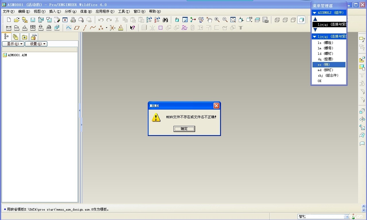

[已解决] MONLibs在PROE4.0M040中使用时弹出“MENU文件不存在或文件名不正确”怎么解决?
发表于 2010-5-30 21:10:22 | 显示全部楼层 |阅读模式 来自: 中国上海
本帖最后由 xianshuai 于 2010-5-30 21:12 编辑 : }9 i% T' w( ^, _
  J7 B/ ]# @7 Y" W* W* n如题,今天刚下载了MONLibs标准件库,刚装上,但在使用时弹出“MENU文件不存在或文件名不正确”,这该怎么解决?2 D& d3 J& Y( S! x2 F# I2 z
图一:3 S% L6 _4 U& i9 G3 |
2.jpg 4 s6 n1 r! r6 H
图二:

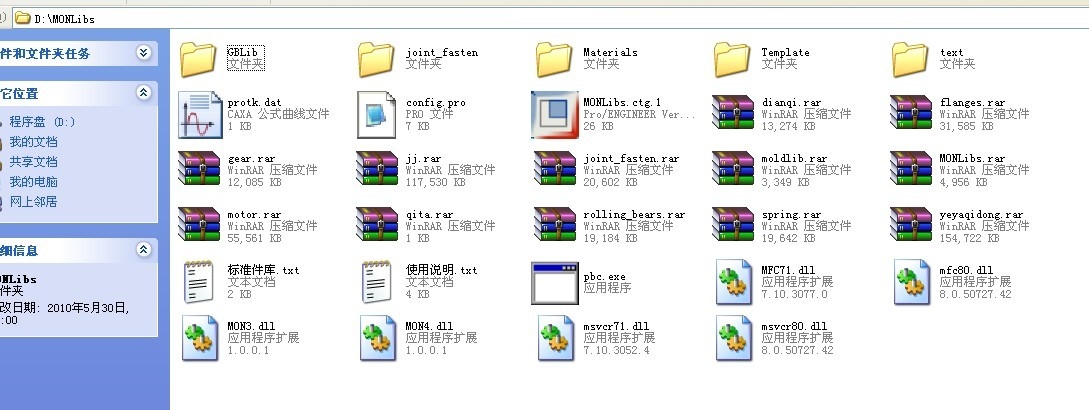

还有就是下载下来的里面全是压缩包,需要解压吗?0 a* y6 G7 K/ T) A* }. e

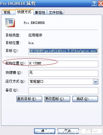

如不想改,按图片设下你的工作目录

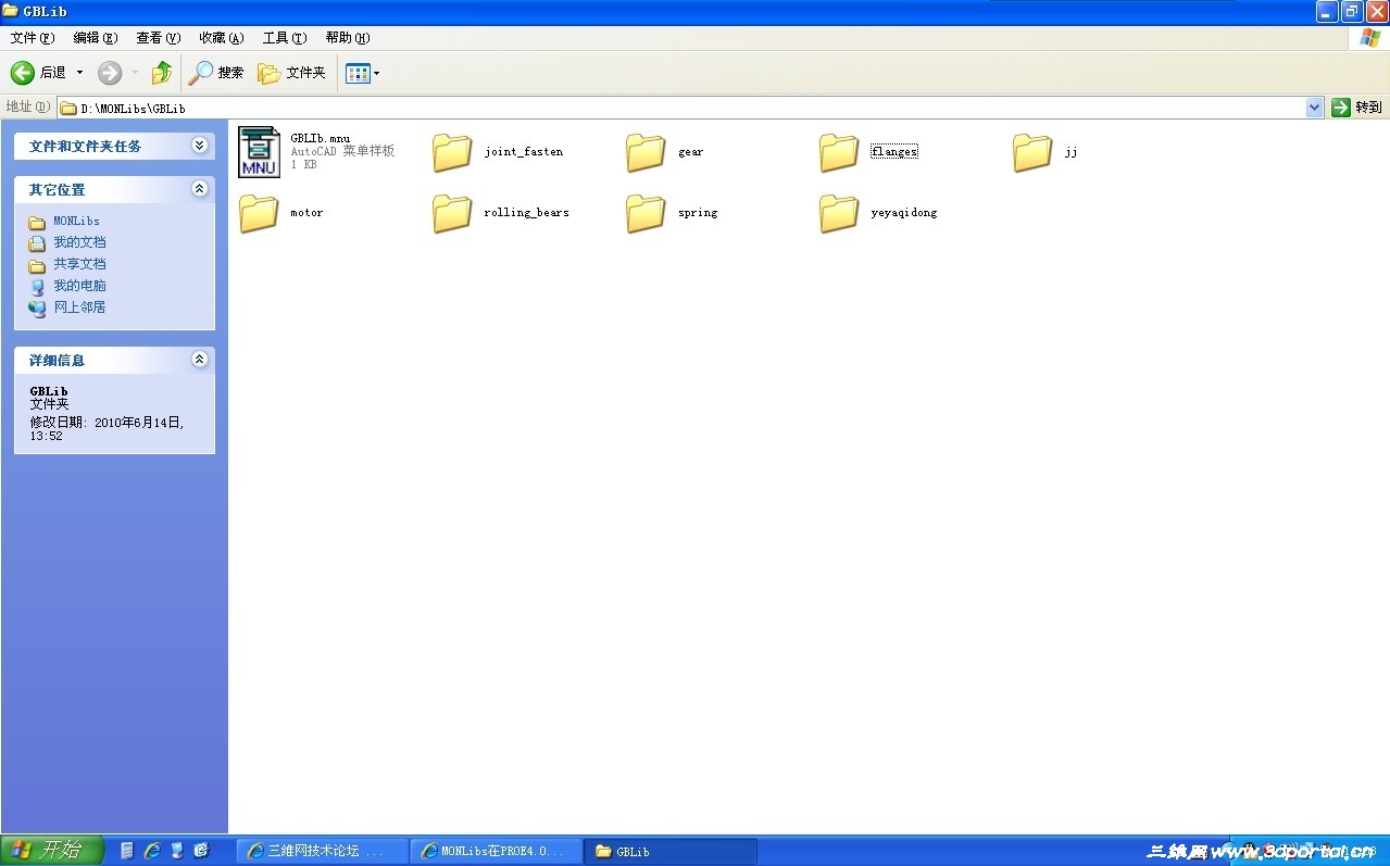

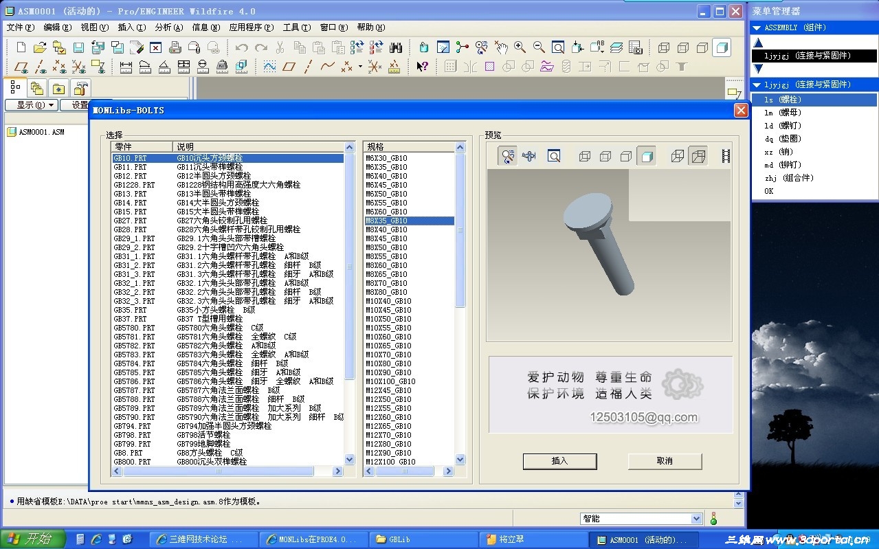

今天很高兴,终于把问题解决了!刚开始我以为是软件的问题所以把软件重装了,还是不行,后面琢磨了一会儿发现是因为没把解压的文件拷到D:\MONLibs\GBLib下,所以不行!现在大功告成,希望遇到和我同意的问题的,可以参照此办法。贴图:
