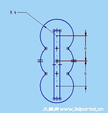

怎么把标注弄成 未命名.jpg 这个样子?% [' q3 S( \9 ?5 ?" b0 A2 K
就是数字在中间。在旁边时会出现转角。

3 r0 }7 s7 N' m; B6 G& I你这是在2D图中,还是在3D模型中?
; X+ R6 w0 }$ q* Y- P2 Y! s  |你将尺寸样式设置一下就好了.% z/ |" A  U1 `% c: L# j5 @( S
下图是在2D图中的设置,最好是在模板里设置.% I9 ?% o4 @3 Y* Q
