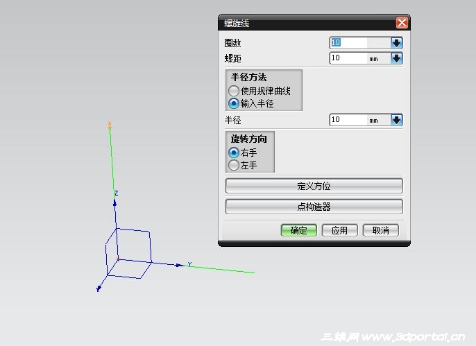

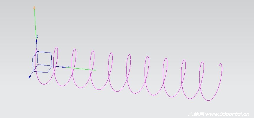

截图65.png 我想把那螺纹线设置他成向YC轴方向,但是我不知怎么弄,他每次都向上。。。。。请大家帮我解答
发表于 2010-5-24 20:36:40 | 显示全部楼层 来自: 中国山东济南

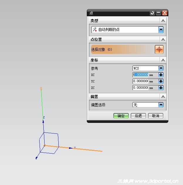

感觉UG螺旋线的定向比较繁琐,以下是步骤:1、先沿Z、Y轴画两条线段;2、启动螺旋线命令,定义好螺距、圈数、半径;3、选择定意方位,在图上选Y轴方向的线段,然后出现点构造器对话框,此点代表螺旋线起始点的方位,选Z轴方向线段的端点,确定;4、定义螺旋线基点,选WCS原点,确定。

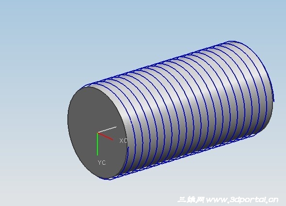

个人认为还有一个简单的方法,就是旋转坐标,UG默认螺旋线方向为Z向,那就旋转坐标,把Z轴调整到你想要的方向,然后直接生成螺旋线就行了,就不要再制定方向了。

3 L- ^( m& C$ ^3 y8 }. E: F1 H" k我俩是一个蠢办法,还是二楼的方法最正确 3# lipengju

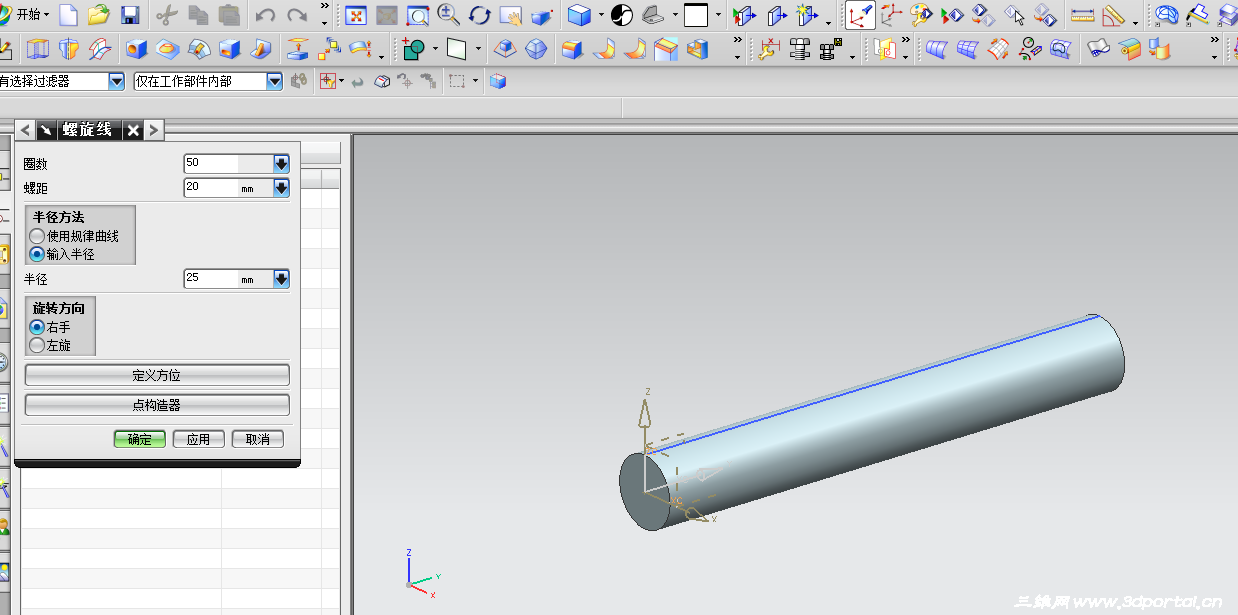

哎哟,真是的,划线的时候没有类选择吗?选择圆柱圆心定位就可以,不过楼上的也可以啦

刚刚学UG,研究了半天,终于明白,其实插入螺旋线时可以选择的。
