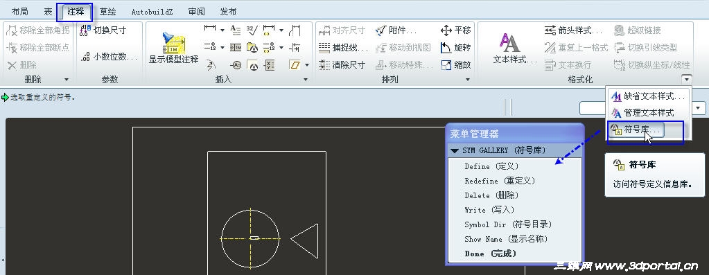

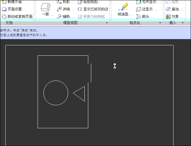

在野火5.0工程图中,自定义符号如何重新定义?由于V5.0的工程图变化大,如今不知道格式下的符号库的重新定义在何处?请高手指教!还有就是不知道V5.0的工程图的“窗口”选局部视图功能在哪里?

看,如图。。。。。。。。。

首先还是要谢谢3楼的网友,我已经自己会了:在注释下,点格式化,点:符号库,进入重定义即可。6 F: H5 {. K# O/ p# l- `) S& Q$ t
但是,在V5.0的工程图的“窗口”选局部视图我还是找不到。7 R6 J2 d/ Z! b* H& v
再者向大家介绍:符号与对象的关联操作应该如下:
6 _5 w! W; x" k6 q0 B点“尺寸转换”,符号就可以激活,再点破衣的右上角的箭头到:”编辑“,到:”组“,点”对相关联“即可。这是我苦苦试了多次学会画的。与大家分享!
