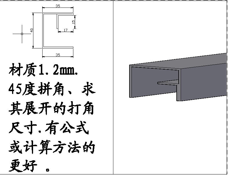

发表于 2010-5-15 18:26:56 | 显示全部楼层 |阅读模式 来自: 中国上海
请各位老师帮忙
发表于 2010-5-18 20:44:19 | 显示全部楼层 来自: 中国江苏无锡
如果是图所标注的尺寸,你完全可以取料厚的1/3来计算中性层。6 V2 L; g( G& k7 y: T7 S% n
中性层的R角是料厚的1/3,就是0.4.
6 C7 C/ Y; J2 ~1 }2 \5 G  Y这样展开知道了吗?

 楼主| 发表于 2010-5-19 16:22:51 | 显示全部楼层 来自: 中国上海
小弟还是不明白 ,有没有这方面的软件给发一个上来学习一下。谢谢WEINING3386.我需要这方面资料,因我们要开打角模,所以要求的非常高。
发表于 2010-5-19 19:47:18 | 显示全部楼层 来自: 中国江苏无锡
这个我还没有发现什么软件,都是自己的一些经验,不知道你所谓的打角是什么意思
9 y- K( x1 l/ N) |/ T0 ?7 x是不是折弯,如果是折弯的话,而且要求高的话,这样的会很危险的,因为几个弯折下来,材料的变薄是比较难计算出来的。
# ^  S0 {. b4 `/ L: o! s- {* G4 G如果要求很高的话,我们一般都是先是线切割试展开
