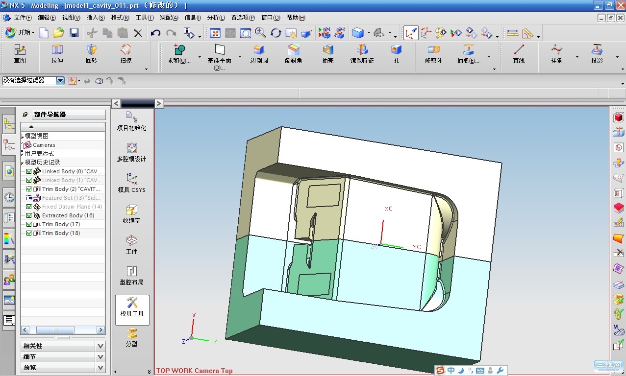

9 g0 _1 j  a$ l" U- `5 ?8 Q8 p在UG5.0中,我把一个模具零件分割成了两部分,现在想把这两部分零件分别保存。
& G+ [/ q0 }  w+ |  z$ i, c请问该怎么做?
# m7 j/ `0 u* I& N: a; D9 P) t
注:图中不同颜色的两部分。

不能用另存为,应该用“文件--导出部件”,然后选择要导出的部分。

先曲面分割保存,编辑曲面分割方向,形成另一部分,另存即可。

可以用输出部件啊!很文件下拉菜单下面。
