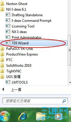

1,按照自動執行安裝,選模組跟其他舊版一樣
$ Z4 t& r0 K1 f, m. \: g2,安裝完成後, 解壓縮 nxi61.rar7 X; w; L, S0 ^& O" h8 j' s9 e
copy lic內nxlic.dll到c:\siemens\nxi61\lic' y8 Y# P/ c( p& {. b3 ~. }8 d
copy sec內nx7.lic到c:\siemens\nxi61\sec

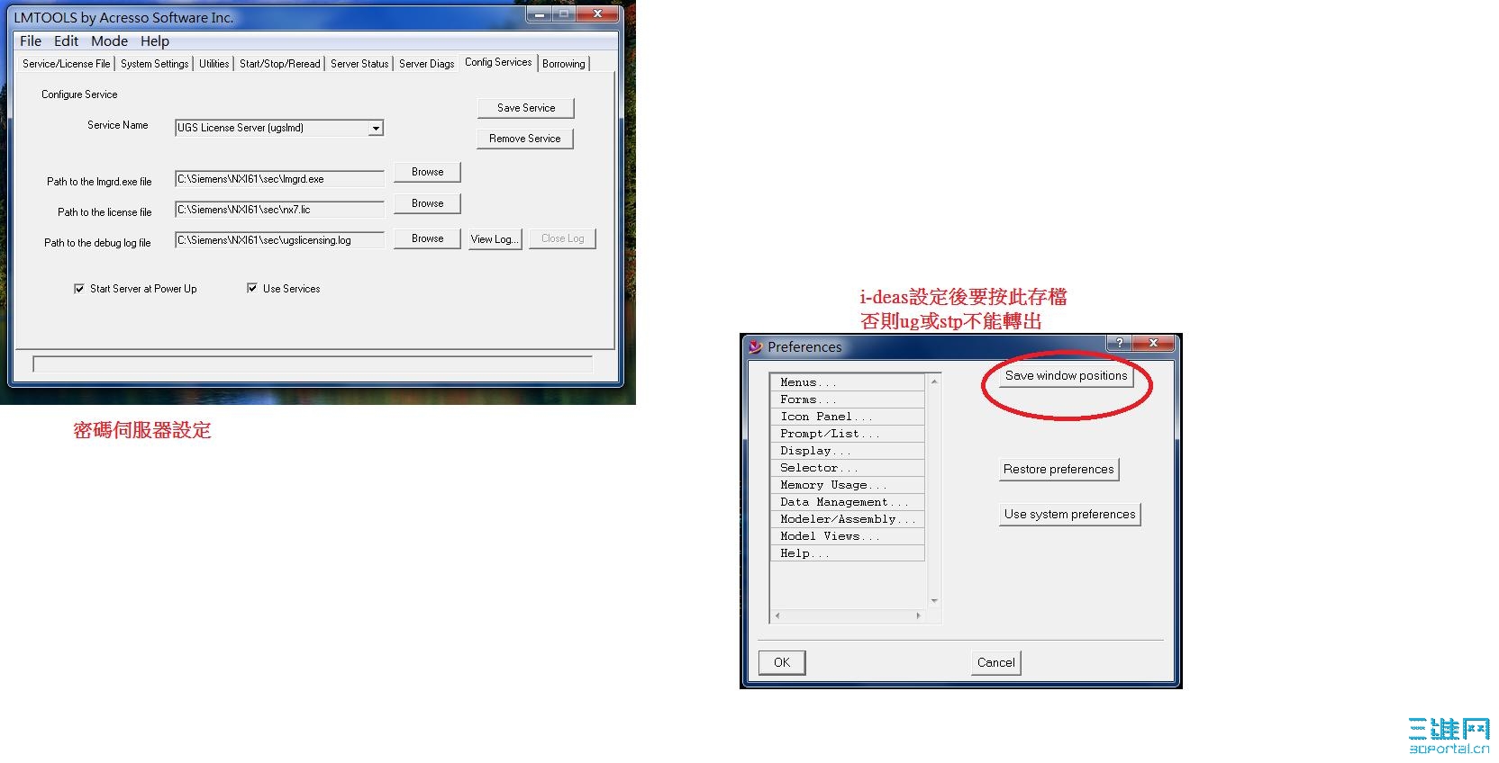

- m" |) A8 \! d8 b* f5 }( m' u3.設定 LMTOOLS 的license server 指向 Siemens\NXI61\sec(如圖)

4 T# _0 e; S8 e; @8 o6 n安裝完成後有執行Tdi wizard 這個指令嗎?(在程式集的nxi-deas6.1)
发表于 2010-5-4 10:02:22 | 显示全部楼层 来自: 加拿大
楼主,执行过TDI Wizard,但我发现Services 里没有IT Iona的系列服务,反复安装了几次都告失败。万望楼主重头详细指导。

7 ]# n* Q& f3 ^4 _/ B5 G$ F8 b重寫安裝方法須要移除軟體重新安裝,才有各步驟選項.因現時較忙沒時間重灌,請見量,. p" \) X- Z" X) U) a1 r
看起來你安裝沒問題只有lmtools設定問題,或許有其他軟體衝突,可將lmtools設定傳上來看看?
发表于 2010-5-5 12:02:15 | 显示全部楼层 来自: 加拿大
谢谢楼主,在你的帮助下终于安装成功,且在Vista x64上也成功安装。前面老出错,后来多做了个启动服务器便成功。

发表于 2010-6-16 21:30:13 | 显示全部楼层 来自: 中国台湾
安装成功,转出IGES,STEP全失败,CRACK不完全
