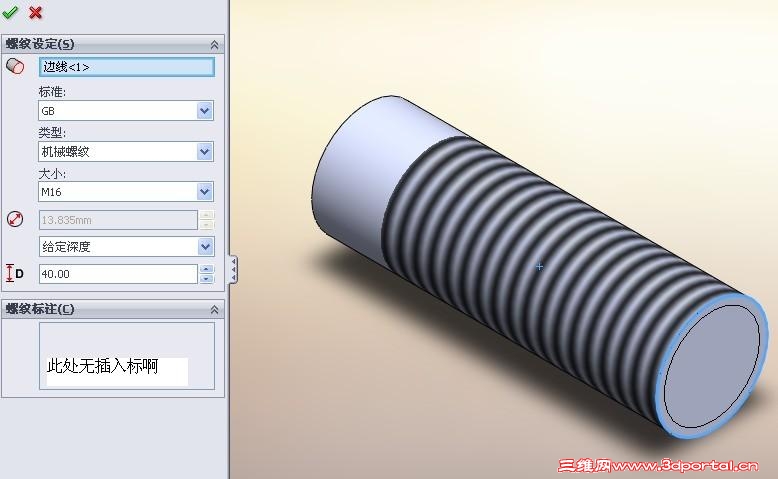

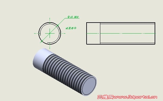

我在建模时候添加了装饰螺纹线,但在工程图里面标注螺纹公称直径时,却不是M开头的
+ S/ `, Z: k; @8 w请问怎样才能自动标成M多少啊

我也遇到这样的问题,用异径孔做内牙的话,出工程图是可以的标。但是用装饰螺纹做外牙,出工程图标就出现楼主说的现象!" `  A3 _- r4 M, c4 U
求高手解答!

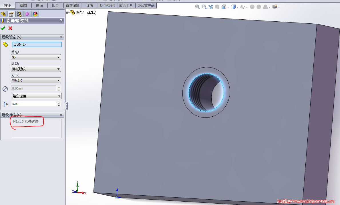

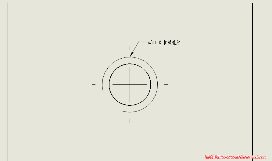

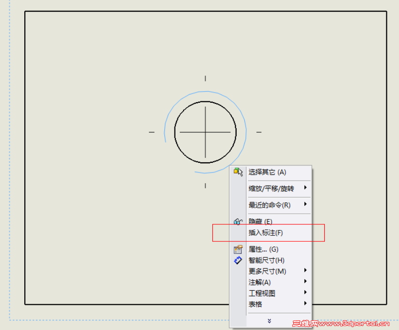

做装饰螺纹线时选择GB
发表于 2011-12-18 22:28:21 | 显示全部楼层 来自: 日本
本帖最后由 hongwei_1987jp 于 2011-12-18 22:35 编辑 9 C2 g; j" c! @: O4 Y
+ D. w  \3 y% I5 g  S& U8 O. |
1.插入**螺纹装饰线**,选择适当的规格
: s; Q9 m) O0 Y" o( d& Y! e0 S) n3 |/ Y# j& E0 U
* V7 |& C  L5 y! u  U7 v
6 t9 T) n; K6 @2.点击螺纹装饰线,右键,选择**插入标注**,就是需要的!

发表于 2011-12-19 08:57:01 | 显示全部楼层 来自: 中国广东深圳
8# hongwei_1987jp 2.jpg " G! ]- P) @2 |$ F" b
出工程图时: 1.jpg
发表于 2011-12-19 11:13:38 | 显示全部楼层 来自: 日本
9# showway + Z* H: B; R( t# s& C+ ^& h7 N5 _
( {+ Q9 A9 z8 A. d, ~2 N没有的话,自己手工添加上就可以

内螺纹这样处理是可以了,外螺纹这样不行啊,请高手再指点下外螺纹怎么弄?
