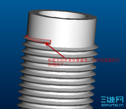

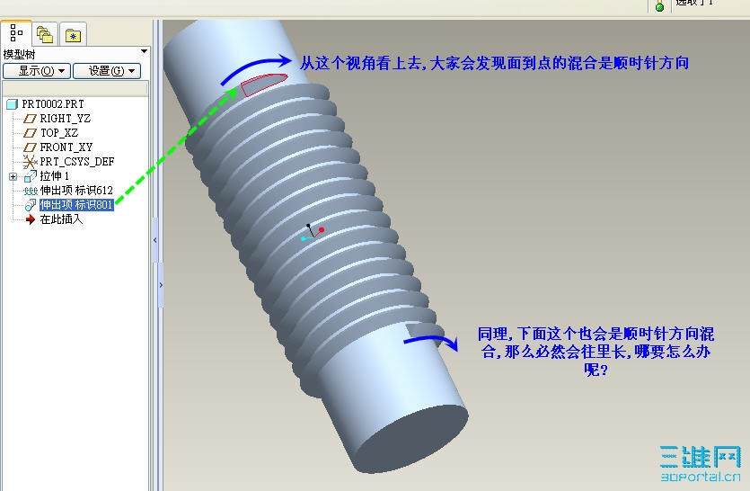

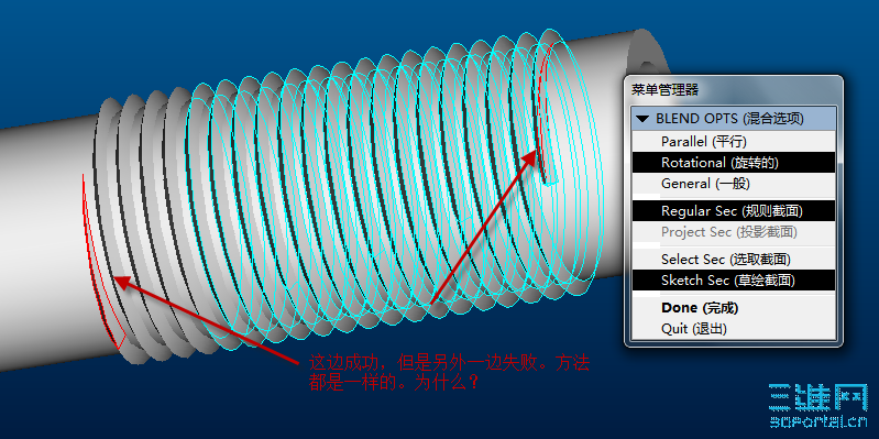

使用混合--旋转进行收尾时,发现一端收尾没问题,但是另外一端收尾的时候怎么都弄不好。3 N1 Q  @+ [" |% i9 z7 w
收尾的方向总是往回走,不是往外长的。4 F6 W. S; c, M; ^: N) o
请大大帮忙解疑下,非常感谢。

发表于 2010-4-25 19:42:08 | 显示全部楼层 来自: 中国湖南长沙
你方向,搞反了,还有,,收尾,,不必要这么搞,,,在画轨迹的时候,做一下手脚,,可以把螺纹与收尾,一起做出来。。你去找一下这样的教程,,蛮多的。。
发表于 2010-4-25 20:09:12 | 显示全部楼层 来自: 中国广东东莞
混合生成特征的方向反了,你可以画螺纹轨迹的时候首和尾都画个角度,这样就不用混合去收尾了

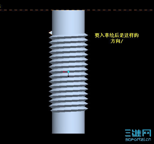

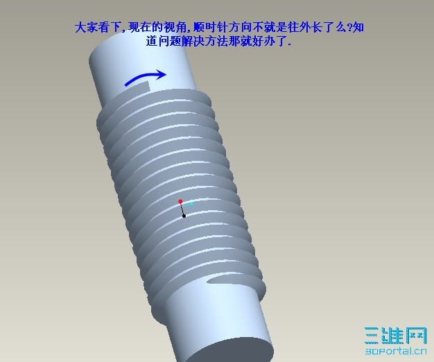

 楼主| 发表于 2010-4-25 21:56:58 | 显示全部楼层 来自: 中国广东佛山
1、选三角形面的时候,方向是没错的,不知道为什么最后就是反的。我是很想知道我错在哪里。
* w6 C" u# O3 ^: R" I7 }2、一步拉尾的方法刚找到了,也会了。5 _/ ~4 `# d: [5 I9 E) I
谢谢楼上几位。

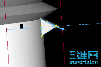

发表于 2010-4-25 22:21:35 | 显示全部楼层 来自: 中国广东广州
面定位的问题, 这问题以前提过。
1 H3 y4 L" P7 t; Y" n记住一点,统一顺时针(逆时针)方向!
kevin_pcac + 3 应助

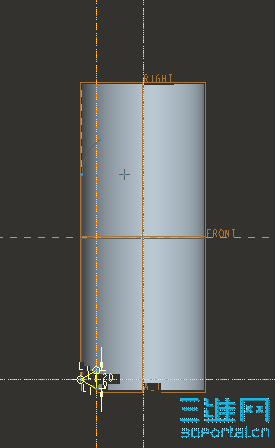

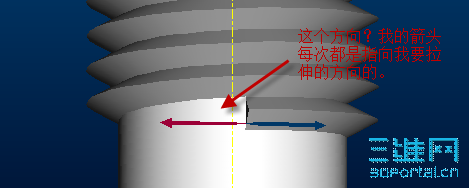

 楼主| 发表于 2010-4-25 22:47:55 | 显示全部楼层 来自: 中国广东佛山
' v- s: O, y- K2 t& {0 A) V" E7 d; s: b% b, S' _+ J
5# ganyiwei
9 f( O: q; x3 J" H0 i0 z请问您是指这个方向吗?2 y9 W/ |2 q2 L( V; E# C9 Y
/ q. w+ f- K( t2 k4 i- V1 K
这两个方向我都试过了,都不行,请帮忙看下。: F4 u' F# m) m
谢谢了!

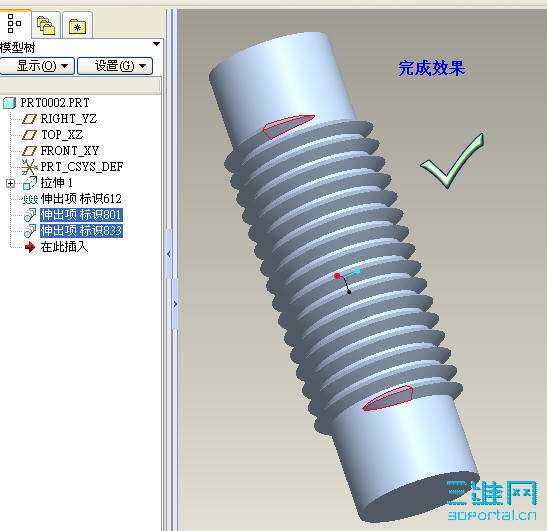

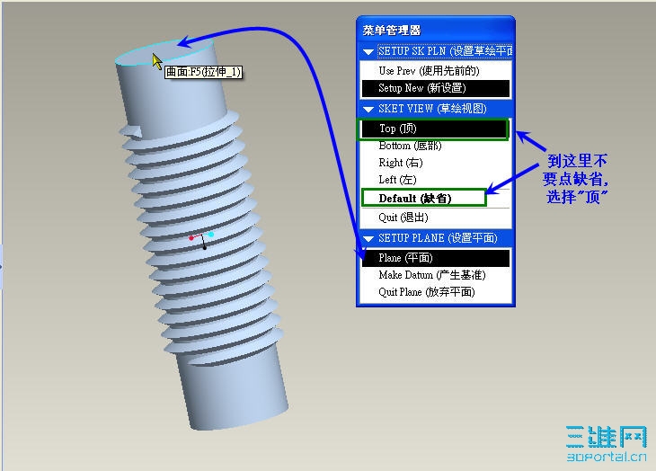

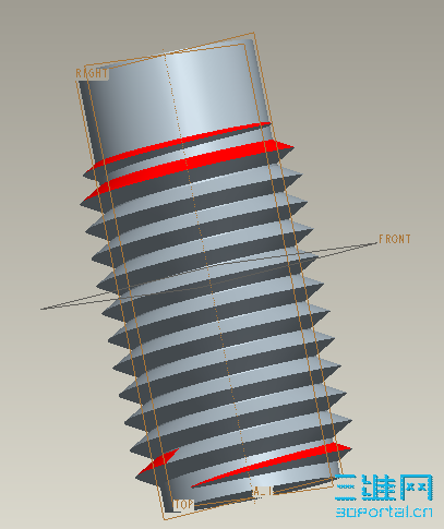

发表于 2010-4-26 09:03:00 | 显示全部楼层 来自: 中国广东东莞
参照如下图片 5.0PART附上
' W% X! u: b! Z! N! l( E9 j) Q8 S7 x1 K. Y2 E1 x- \8 Z8 s
. a& I* U( p3 n3 ~8 r* F* B5 O- E) ]' f1 [% ~
01.PNG   _) ^8 l4 p, n: A- a
02.PNG % N2 |0 I2 F. }0 I# z

 楼主| 发表于 2010-4-26 12:26:08 | 显示全部楼层 来自: 中国广东佛山
8# ganyiwei ( n& N( `2 D! A; Y! Y
太感谢了,老大!!
发表于 2010-4-26 12:31:13 | 显示全部楼层 来自: 中国香港
螺纹收尾四种画法:9 a* p7 ^4 c$ _$ p7 F* X9 F
1、扫描混成:需要投影一条曲线;
$ h) A( V: q' y* X2、混成:旋转混成;/ }. X( D( ?4 ^
3、在绘制螺纹轮廓线时,将轮廓线在收尾处向外倾斜;
( w) \8 C0 F  T! H  F; j8 p4、轮廓线为直线,用图表控制截面与轮廓线的距离
kevin_pcac + 2 技术讨论
