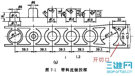

如图所示浅拉深件多工位级进模条料排样时是否要开切口?谢谢!

; u. X! Z/ z6 H9 \按楼主的图纸a标注的尺寸要求,完全可以不用切口.

图示中间凸台成形时只是中间材料变薄后成形,凸缘处材料参与的变形可以忽略不计。做级进模不需要采用切口。

谢谢!楼上老师解答。! o2 U4 J  K0 Q( G+ {
如果钣金件上还有一些冲孔,是否要设切口?

不需要,中间成形后再冲孔。

一般要看你的料厚和拉深的高度,来确定其切口的。 4# cyxcpyzc
