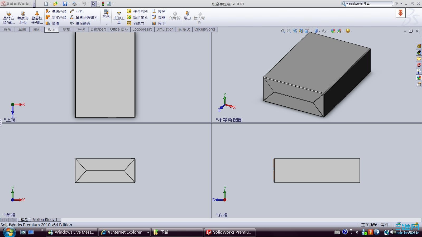

发表于 2010-4-24 08:47:45 | 显示全部楼层 来自: 中国台湾
參考參考~~以版金來做哦/ C2 z5 f9 ~( q9 g# H5 z5 |" N
你要求的地方 4個平面度是個問題
2 O8 u, o2 `; C6 W2 }四方型那邊一定要開口,如何保持你的外型鋼性!!
) K! o4 Q: r! s% r# X( @: }+ ~板厚我用0.5~~~
板金手提袋.rar
130 KB, 下载次数: 71
chenjun520601 + 2 应助

5 L/ [0 i$ H6 P5 B; Q# ~首先谢谢 7楼的 love1981,* P- `, ?) e& L0 T; r3 |% V& @
但是有个问题,正如9楼所说,纸带的边缘是折叠的,没有切口,
/ E/ ]/ d% U4 b( v5 olove1981,再帮忙想想,看看有没有什么法子用弯边实现,多谢了。

发表于 2010-5-3 20:12:39 | 显示全部楼层 来自: 中国江苏
这个应该可以解决的,其中方法之一是褶边,你可以试下,我的版本比较高,做出来了也难打开

发表于 2010-5-4 09:01:15 | 显示全部楼层 来自: 中国湖北武汉
首先谢谢 7楼的 love1981,3 W$ x0 W# n3 O  [5 x0 v
& e: X! c# P  w' f7 Y* klove1981,再帮忙想想,看看有没有什么法子用弯边实现,多谢了。
; o6 w% T$ Q1 i) ?% M/ jLICHOME 发表于 2010-4-25 17:49 http://www.3dportal.cn/discuz/images/common/back.gif
' c' r; v9 A9 W
- B% |2 }! j! L; o! o* E一个边一个边的做,用边缘法兰可以吗?不过折弯角度估计要修改一下了,有的不是90°,要小于90°吧。你试试看?
