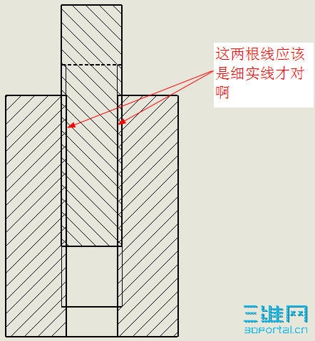

# W3 W1 C4 J; [$ z不过又出现一个新问题:在螺纹配合的位置,显示的全部是粗实线。
9 Z! V2 D6 K/ J% u按照国家标准,应该是按照外螺纹来显示的。& ]. E7 h$ ^( i+ G. r8 w
请看抓图,直接改线宽改不了,有什么办法解决吗?谢谢!
发表于 2010-4-24 16:44:31 | 显示全部楼层 来自: 中国上海
螺纹处里面两条实线是你内螺纹零件的边线,外面两条实线是你外螺纹零件的边线。
% ?+ J3 r# B% R4 `" r$ f0 p; LSW里应该没这个功能,可以在螺纹旋合部分按外螺纹绘制。
# l4 |! B1 Z. [: K: U! H$ m, ^请高手指导下
