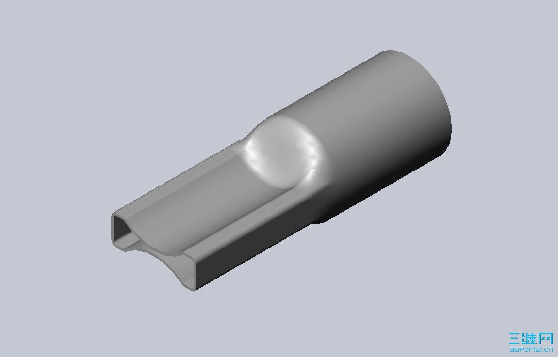

当测算管类零部件的表面积时,通常不需要内径的表面积,但是SW系统自动计算时都会统计在一起,请高手指点有什么简单的方法,可以直接计算或测量管类零部件的外表面积。这样可以核算表面喷涂的成本非常方便。

压缩最后一个抽壳特征
4 o4 e% g. {( o2 Z2 Y- M+ N用质量属性测得总面积
. W" d/ ^% o, a/ ]& t, \# D用测量工具测得两个端面面积) P3 d9 R1 L2 @& P: Y( }
用总面积减去两个端面面积即是外表面面积。

感谢不老叔指教,其实我想知道的是如果一个装配体都是用管子组成的,怎么快速的得到表面积。

这个不是难事,你可以利用曲面工具里面的等距曲面命令,你选取你想要测量的外表面,然后将等距值设为0,这样就可以剥下你想要的外皮,然后对其进行测量
