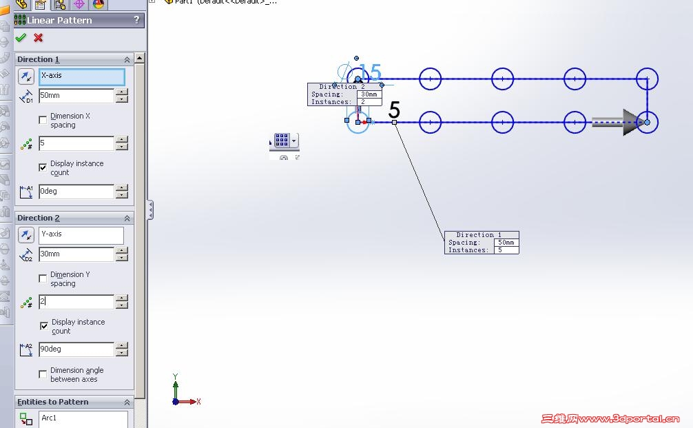

发表于 2013-1-5 18:43:50 | 显示全部楼层 来自: 中国天津
可以 点击 图标
: \' i% F+ i  b/ {& C7 e3 y% e; X* D, c) D; U
direction 1 是 x 轴的& X0 ?( S7 P- {# @4 }! W4 y- s
( z4 H, d- P/ a, P& q& Q# |direction 2 是 y 轴的
: f2 V4 c2 H( R4 z4 X* f1 E4 U" [: n. c! u4 [2 z
这是 2012版本
( u; @* c4 G2 a2 Y1 P3 m' q; n& T2010版本类似
8 o* A/ e/ X# a
7 [$ J8 T( i% I% I实在不行 在direction 1下有一个角度选项 通过调节它也可实现 Y 轴阵列

& \9 e( R8 T- H草图中这样可以,这个他应该会吧,他是不是问的三维的呢?

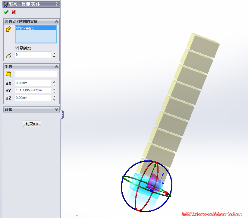

. ]* @9 z+ m. I: w三维的情况下没有x,y,z轴的选项
发表于 2013-6-10 12:08:16 | 显示全部楼层 来自: 中国江苏苏州
三维一般参考线性边线吧?如果非要沿Y轴方向(不考虑其他轴的情况下);建议按图的方法试试
