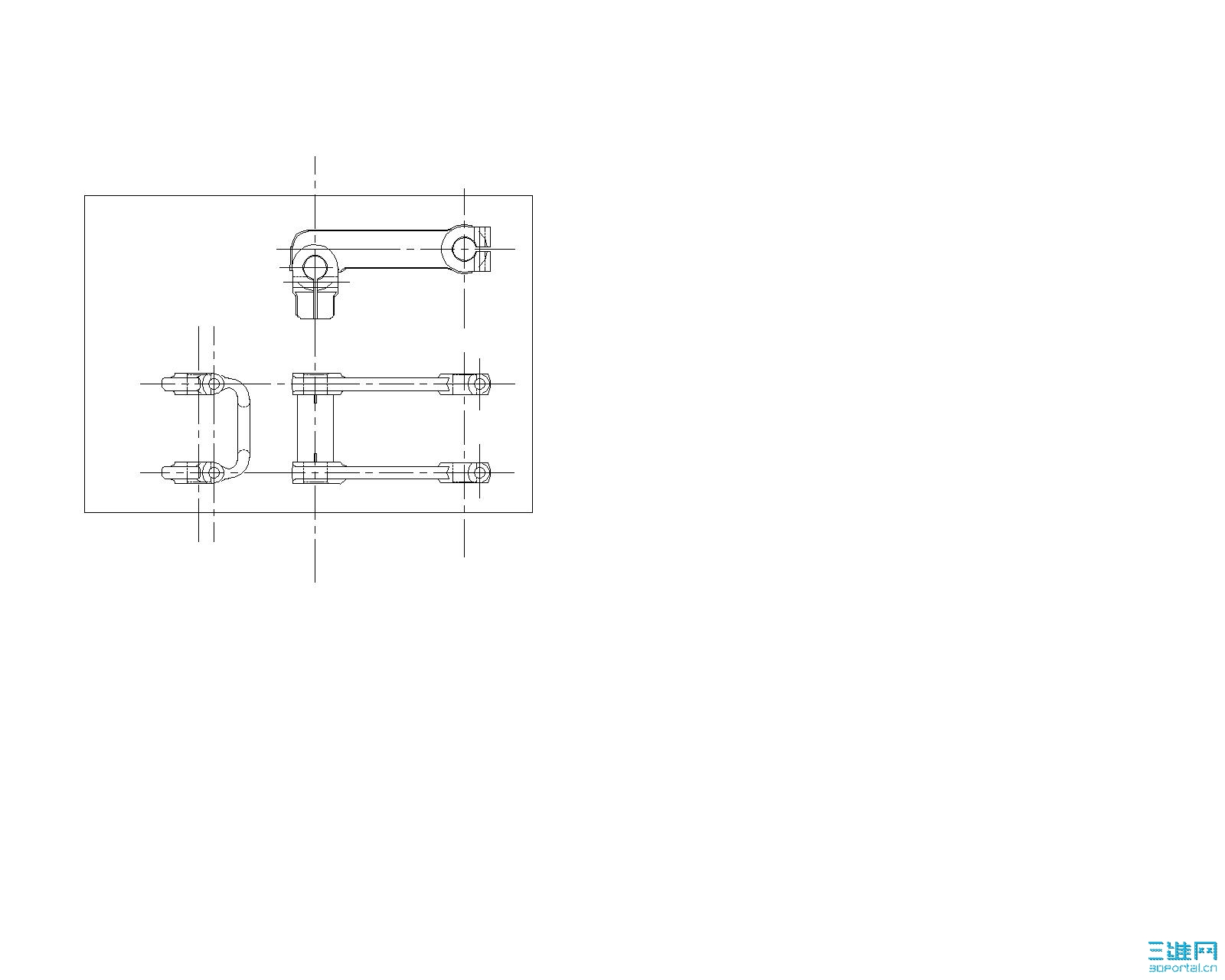

求吊环——前钢板弹簧的加工工艺及夹具设计  以下是图 提供点思路或相似零件的也行啊

 楼主| 发表于 2010-4-1 22:14:56 | 显示全部楼层 来自: 中国四川攀枝花
1# 阿浩1234 这是具体的图纸 担心下载要流量 所以特意做了一个

象这样的零件不好在两个侧面加力夹紧,只能在上下加和,夹紧面上用带齿或其它加大摩擦的方法,加工刀具可以用两把或四把双面刃盘铣刀分两次加工完成。
