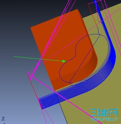

绿色箭头所指刀路为什么会这样?这是新功能的开粗刀路
发表于 2010-10-18 00:15:33 | 显示全部楼层 来自: 中国福建泉州
Cimatron就是会这样,将那个平面抬几个丝
发表于 2010-10-18 02:00:00 | 显示全部楼层 来自: 中国台湾
面沒修剪齊
发表于 2010-10-18 20:44:30 | 显示全部楼层 来自: 中国重庆
手动江面提高0.005
发表于 2010-10-27 18:52:31 | 显示全部楼层 来自: 中国广东深圳
面有问题...
