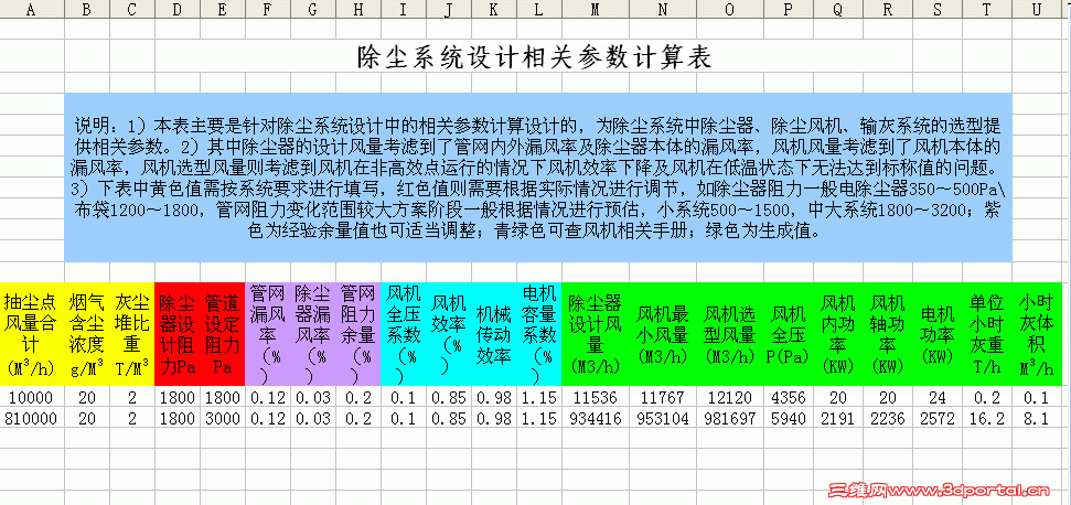

除尘系统设计参数表7 @# N4 G  U4 k2 A% [9 n/ u
  ?  O# _4 l( X" h( o7 F. h
  J' u, w/ W# ~
应大家要求,贴个图。
2 m0 w- Y, |! G
8 q3 N* f  \- l/ ]1 S. t3 D: q$ o请楼主以后注意发帖质量。

楼主的文件是自己整理的么?
发表于 2011-2-18 13:22:02 | 显示全部楼层 来自: 中国浙江嘉兴
关于除尘设计的小excel计算表
发表于 2012-1-31 16:58:53 | 显示全部楼层 来自: 中国辽宁鞍山
没有说明内容
发表于 2012-3-7 13:09:54 | 显示全部楼层 来自: 中国浙江宁波
贴个图看看吗
发表于 2012-4-25 20:46:57 | 显示全部楼层 来自: 中国山西太原
楼主应该详细介绍一下
发表于 2012-5-17 12:16:04 | 显示全部楼层 来自: 中国广东揭阳
楼主介绍清楚点好吗,谢谢
