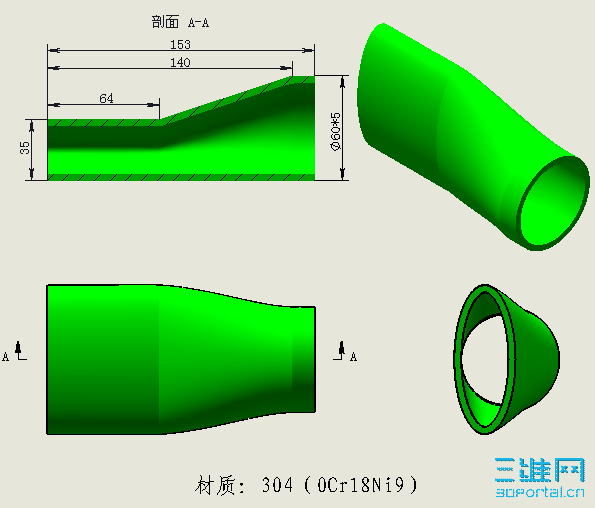

看图说话,这是一个不锈钢喷嘴,尺寸如图,这个零件是我们公司产品上的一个附件,) M1 |7 U$ ^3 D+ D5 i4 Q+ U% ^
由于形状奇怪,以前我们采用:长为153mm,Φ60*5的304不锈钢无缝钢管,在火烤后进行人工捶打成型(注意:没有任何靠模)。  W' X8 R2 A" K1 B- g, Y1 k' W
所以每次加工的产品尺寸都不一样。现在领导要求做到每个都一样。
; O5 p0 @7 s! j+ k领导提示说是不是考虑采用模具冲压成型,由于我涉及模具很少,所以拿到论坛上来讨论,希望各位模具行业的朋友指点一二。: n% @. R% J1 ?: Q$ @7 {' N6 Y/ D
第一次在模具板块发帖,也不知道规矩,还望大家海涵。

用模具很难,没有实际意义,很慢。用铸钢是可否考虑。

在火烤后进行人工捶打成型,没有用靠模吗?

* k4 ]/ n' }5 H4 P& E5 o/ \' }  G5 B是的,没有靠模,完全靠工人技术。
& ]. s5 w5 o1 [& b5 l6 r还希望版大指点一下。

是否可以考虑用压铸模呢??  N7 l' I; ?, {+ g" O# H1 @, g

# x! r& j, X  z& [1 O  |1 |0 ^听工能否说的详细一点呢?

上下模压铸模具,出1半,2个1半用蜡粘一起为一个成品蜡模0 h: `- r% ?/ a- t- _+ M# f
明白吗

用锥模在油压机上压制成型应该可以的
