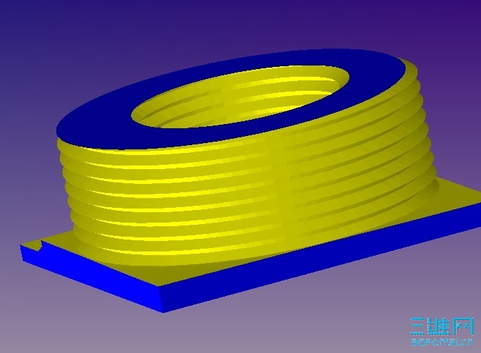

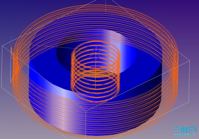

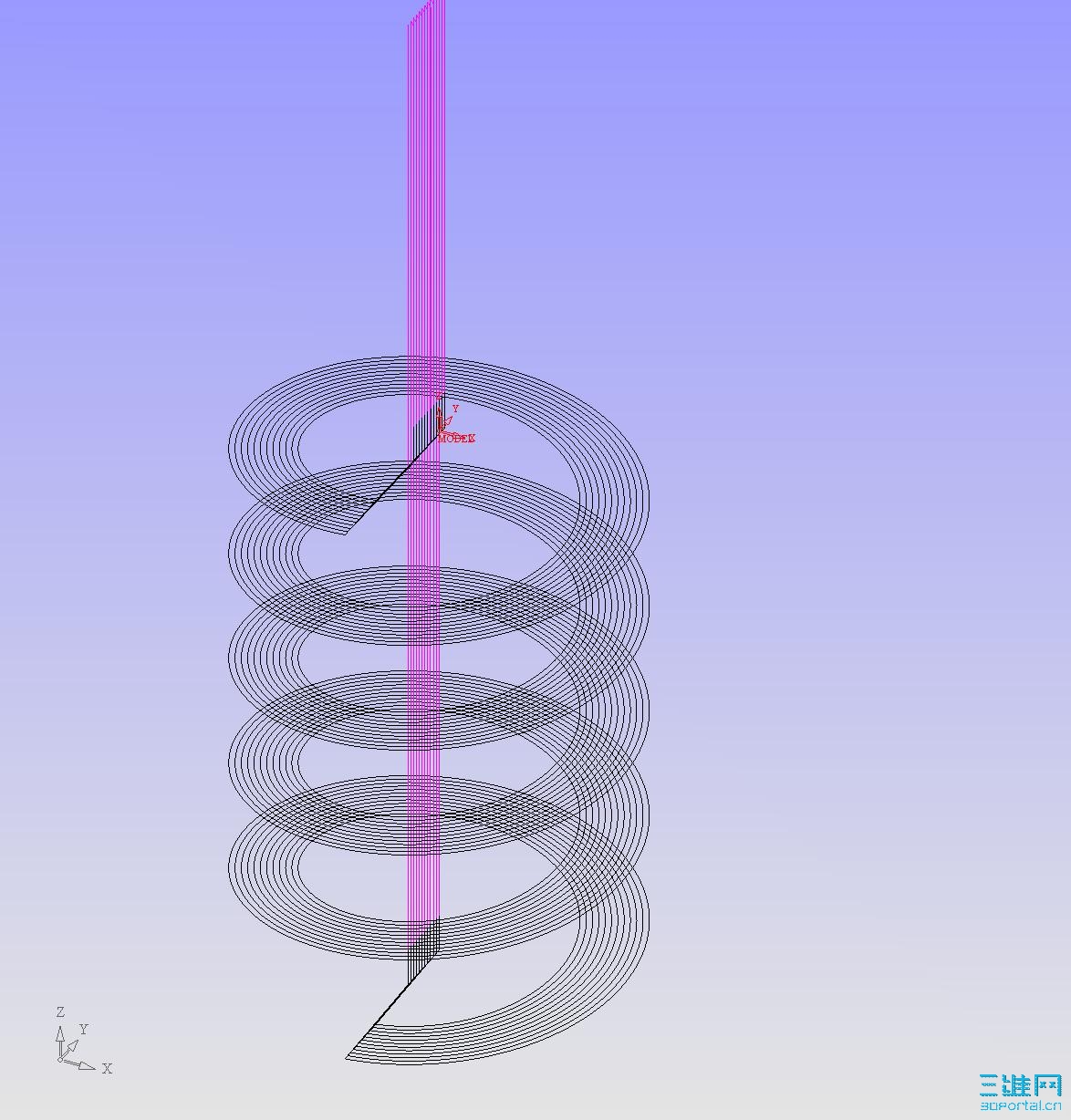

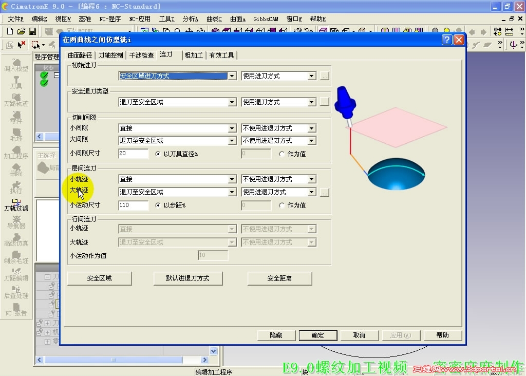

分享一下   个人以为这种做法OK   可以很好的保护刀具 - `, c5 l. N8 K& I
/ u; p3 k* h9 r, j% h$ P1.解决Cimatron螺纹加工:分层  断刀 收尾 精修等难题。轻松处理一些螺纹的特殊要求。
: ^) ?4 q, k: U. e8 i3 K& o: r  B$ O+ z( ]7 q& \1 ^# Z
2.对于螺纹加工 Cimatron无专门模块,此方法属多年经验原创之作,视频带有声解说通俗易懂,巧妙地利用Cimatron多轴加工策略(航空铣)解决以上难题。
