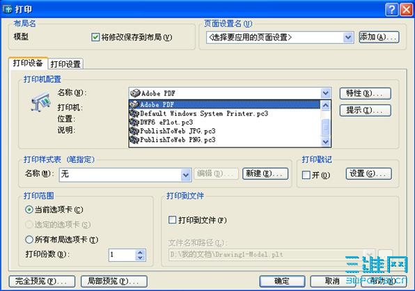

发表于 2010-4-25 22:03:48 | 显示全部楼层 来自: 中国江苏南通
最好还是先转换成PDF格式,如果没有相应的软件,CAD本身有,在打印中,设置打印机,如下图,然后可以转出高清晰的JPG图片。

发表于 2010-4-26 13:22:45 | 显示全部楼层 来自: 中国天津
4楼的办法应该是最好的了,15楼说法有误,CAD本身并不带PDF打印机。。。

( q1 T' d" g  l: z2 m# |- |5 S2 Y7 t: a+ j# y1 {& M# F
我知道的是CAD2007以后的版本包括2007都自带虚拟转换的PDF驱动,但是没有从Adobe acrobate 转出来的分辨率高,看起来一团黑。
