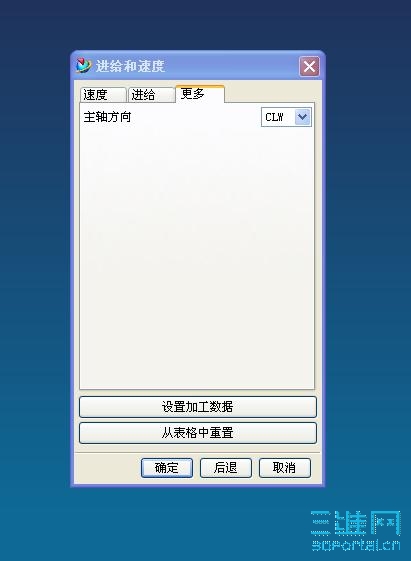

如题,特别是粗加工在最后的精加工刀路(同一把刀具)中想把转速和进给再重新调整一下,不知如何设置?请各位大虾们帮忙,当然在程式中可以修改除外

ug可以设定的   在切速和进给中设定   点击更多选项   还可以设置更多的参数      另外还可在切削参数中设置拐角减速

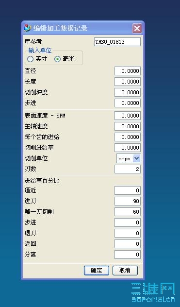

1 p% R. Y  c% p% R' y) u% M' I二楼的仁兄,能否给个图片看看?你说的更多选项是这个图片所说的吗?这里好像没有对特定刀路转速和进给率的设置啊
刀具加工数据设置
刀具加工数据设置
